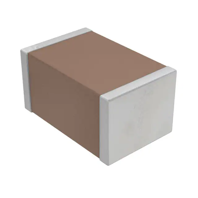

物料型号: - 该文档描述的是TDK公司生产的积层贴片陶瓷片式电容器,车载等级,中耐压CGA系列,包含多种尺寸代码,如CGA2 (0402 inch)、CGA3 (0603 inch)等。
器件简介: - 这些电容器是用于汽车或车用产品的中耐压产品,额定电压范围在100V至630V之间,最大容量可达15µF,适用于高电压电路场景。
引脚分配: - 文档中提供了详细的尺寸和引脚分配信息,包括主体长度、宽度、高度,端子宽度和间距。
参数特性: - 电容器具有4种额定电压:100V、250V、450V和630V,使用温度范围为-55°C至+125°C,提供C0G品,符合AEC-Q200车载标准。
功能详解: - 电容器适用于无线充电单元、DC-DC转换器、逆变器、OBC等,以及高电压电路中的去耦、平滑、缓冲和谐振回路。
应用信息: - 适用于汽车及相关高安全性和可靠性要求的电子设备,不推荐用于特定用途,如航空、航天设备、医疗设备等,除非与TDK公司协商。
封装信息: - 提供了不同尺寸的封装信息,包括0402、0603、0805、1206、1210、1812和2220英寸等尺寸。
