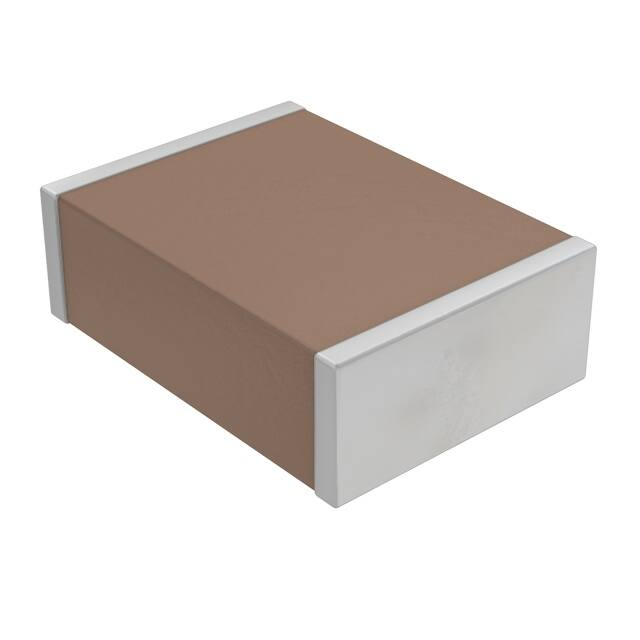

    4.7NF ±20% 1KV
CGA8L1X7R3A472M160KA 数据手册

物料型号:CGA系列,包括CGA6/3225 [EIA 1210]、CGA7/4520 [EIA 1808]、CGA8/4532 [EIA 1812]、CGA9/5750 [EIA 2220]。
器件简介:这些电容器是汽车级、高耐压(1000V及以上)的MLCC,具有高达3000V的电压等级和最高33nF的电容范围。
引脚分配:根据封装类型,引脚宽度有最小值,例如CGA6的引脚宽度最小为0.20mm。
参数特性:包括工作温度范围(-55至+125°C)、电容公差、额定电压(1000V、2000V、3000V)、温度特性(如COG型0+30ppm/°C)等。
功能详解:这些电容器适用于高电压电路的去耦、消振和谐振电路,也适用于无线充电单元、DC-DC转换器、逆变器等。
应用信息:适用于汽车应用,但不建议用于需要更严格安全或可靠性级别的应用,如航空、医疗设备、核能相关设备等。
封装信息:提供了不同尺寸的封装信息,如CGA6的尺寸为3.20mm x 2.50mm x 2.50mm等,以及推荐的安装条件,例如在组件下的PCB上提供1mm宽的切口以改善洗涤通量。
