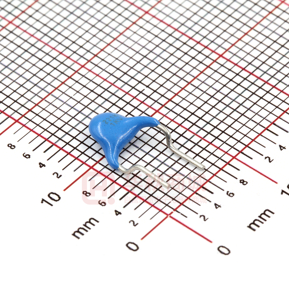

    直插陶瓷电容/独石电容 CAP_D5.5X5MM_TM 220pF ±10% 1KV B
CK45-B3AD221KYNNA 数据手册
C A P A C I T O R S 圆板型带导线电容器 中高压陶瓷电容器、一般等级 RoHS REACH SVHC-Free Cl Br Pb Halogen Free Lead Free CK45 系列 特点 导线及焊锡不含铅,符合RoHS指令。 采用无卤包封树脂。 用途 适用于DC镇流器等。 型号的命名方法 CK45 -B 3AD 102 K Y □ N A 系列名称  电容温度特性 额定电压 公称电容 电容容差 等级 引线类型 用途区分 弊社内部 管理记号 3AD 1kV DC 3DD 2kV DC 101 100pF 222 2,200pF 3FD 3kV DC 103 10,000pF -B ±10% -E +20, –55%  K ±10% G 长引线 Z +80, –20% N 短引线 V 编带品 A 一般 N 支持无卤素品 关于产品尺寸,请参照 P-3 ~ 4。 使用温度范围 电容温度特性 B E 存储温度(°C) –25 to +105 –25 to +105 工作温度(°C) –25 to +105 –25 to +105 电容的最高使用温度为 +105°C。含自身发热过 20°C 以内。 存储温度范围以实装基板后为准。 标准引线形状一览 单位:mm 代号N : 散装品/短引线 T 4max. 5±1 *2 25min. 纵弯 D*1 *2 T 4max. D 代号V : 编带品 F ø0.6±0.05 *2 16+1.5 –0.5 *1 4max. 4max. T 4max. D*1 5±1 代号G : 散装品/长引线 F F ø0.6±0.05 ø0.6±0.05 纵弯为本公司标准规格品。散装品推荐使用短引线。 *1 如果产品直径尺寸 (D) 小于最大引线间距 (F),则 D 为参考值。 *2 涂料长度不得超过弯脚底部。 RoHS指令对应产品:详细内容请查看右边链接。 http://product.tdk.com/zh/environment/rohs/ 无卤:指的是Cl含量不超过900ppm、 Br含量不超过900ppm以及 Cl、 Br的合计含量不超过1500ppm。 为了能够更加正确、安全地使用产品,请务必索取能进一步确认详细特性、规格的采购规格书。 本产品目录可能因为产品改良等原因不经联络而更改,恕不另行通知。 (1/6) 20210108 leaddisc_commercial_ck45_zh.fm C A P A C I T O R S CK45 系列的概要 波峰焊建议使用条件 Soldering Preheating Natural cooling T: Temperature T2 T1 t1 t2 t3 t: Time Preheating Temp. T1 110°C min. Time t1 30 to 60s. Peak Temp. T2 260°C Time t2 Within 10s. Natural cooling Time t3 Over 60s. 记号 D 尺寸:6.0mm 以下 记号项目 1. 标称电容 记号 221 内容 220pF 2. 电容公差 K ±10% 3. 额定电压 1KV 1kV DC 记号项目 1. 温度特性 记号 B 内容 B特性 2. 标称电容 222 2,200pF 3. 电容公差 K ±10% 4. 额定电压 2KV 2kV DC 记号项目 1. 标称电容 记号 222 内容 2,200pF 2. 电容公差 Z +80,-20% 3. 额定电压 1KV 1kV DC 4. 生产厂家 TDK TDK 例 221K 1KV D 尺寸:6.5mm 以上、温度特性:B 例 B 222K 2KV D 尺寸:6.5mm 以上、温度特性:E 为了能够更加正确、安全地使用产品,请务必索取能进一步确认详细特性、规格的采购规格书。 本产品目录可能因为产品改良等原因不经联络而更改,恕不另行通知。 例 222Z 1KV TDK (2/6) 20210108 leaddisc_commercial_ck45_zh.fm C A P A C I T O R S CK45 型 额定电压 Edc: 1kV 标称电容范围、尺寸 温度 特性 尺寸 (mm) F ( 适用于编带 ) 编带 尺寸  目录型号 散装品 / 长引线 ( 代号 :G) 散装品 / 短引线 ( 代号 :N) 编带品 ( 代号 :V) 5.0±1.5 5.0+0.8,–0.2 V1 CK45-B3AD101KYGNA CK45-B3AD101KYNNA CK45-B3AD101KYVNA 5.0±1.5 5.0+0.8,–0.2 V1 CK45-B3AD151KYGNA CK45-B3AD151KYNNA CK45-B3AD151KYVNA 5.0±1.5 5.0+0.8,–0.2 V1 CK45-B3AD221KYGNA CK45-B3AD221KYNNA CK45-B3AD221KYVNA 5.0±1.5 5.0+0.8,–0.2 V1 CK45-B3AD331KYGNA CK45-B3AD331KYNNA CK45-B3AD331KYVNA 5.0±1.5 5.0+0.8,–0.2 V1 CK45-B3AD471KYGNA CK45-B3AD471KYNNA CK45-B3AD471KYVNA 5.0±1.5 5.0+0.8,–0.2 V1 CK45-B3AD681KYGNA CK45-B3AD681KYNNA CK45-B3AD681KYVNA 5.0±1.5 5.0+0.8,–0.2 V1 CK45-B3AD102KYGNA CK45-B3AD102KYNNA CK45-B3AD102KYVNA 5.0 5.0±1.5 5.0+0.8,–0.2 V1 CK45-B3AD152KYGNA CK45-B3AD152KYNNA CK45-B3AD152KYVNA 5.0 5.0±1.5 5.0+0.8,–0.2 V1 CK45-B3AD222KYGNA CK45-B3AD222KYNNA CK45-B3AD222KYVNA 容量 电容 容差 B 100pF ±10% (5.5) 5.0 B 150pF ±10% (5.5) 5.0 B 220pF ±10% (5.5) 5.0 B 330pF ±10% (5.5) 5.0 B 470pF ±10% (5.5) 5.0 B 680pF ±10% (5.5) 5.0 B 1,000pF ±10% 6.0 5.0 B 1,500pF ±10% 7.0 B 2,200pF ±10% 8.5 Dmax. * Tmax. F ( 适用于散装 ) B 3,300pF ±10% 9.5 5.0 5.0±1.5 5.0+0.8,–0.2 V1 CK45-B3AD332KYGNA CK45-B3AD332KYNNA CK45-B3AD332KYVNA B 4,700pF ±10% 11.0 5.0 5.0±1.5 5.0+0.8,–0.2 V1 CK45-B3AD472KYGNA CK45-B3AD472KYNNA CK45-B3AD472KYVNA E 470pF +80, –20% (5.5) 5.0 5.0±1.5 5.0+0.8, –0.2 V1 CK45-E3AD471ZYGNA CK45-E3AD471ZYNNA CK45-E3AD471ZYVNA E 1,000pF +80, –20% (5.5) 5.0 5.0±1.5 5.0+0.8, –0.2 V1 CK45-E3AD102ZYGNA CK45-E3AD102ZYNNA CK45-E3AD102ZYVNA E 2,200pF +80, –20% 6.5 5.0 5.0±1.5 5.0+0.8, –0.2 V1 CK45-E3AD222ZYGNA CK45-E3AD222ZYNNA CK45-E3AD222ZYVNA E 4,700pF +80, –20% 8.5 5.0 5.0±1.5 5.0+0.8, –0.2 V1 CK45-E3AD472ZYGNA CK45-E3AD472ZYNNA CK45-E3AD472ZYVNA E 10,000pF +80, –20% 11.0 5.0 7.5±1.5 7.5±0.8 V2 CK45-E3AD103ZYGNA CK45-E3AD103ZYNNA CK45-E3AD103ZYVNA F ( 适用于散装 ) F ( 适用于编带 ) 编带 尺寸  目录型号 散装品 / 长引线 ( 代号 :G) 散装品 / 短引线 ( 代号 :N) 编带品 ( 代号 :V)  括号 "( )" 中的值为参考值。 单击目录产品型号 , 可查看产品详细信息。  参考值适用于散装品。  关于编带品尺寸图 , 请参照 p-5。 额定电压 Edc: 2kV 标称电容范围、尺寸 温度 特性 尺寸 (mm) 容量 电容 容差 B 100pF ±10% (5.5) 5.0 5.0±1.5 5.0+0.8, –0.2 V1 CK45-B3DD101KYGNA CK45-B3DD101KYNNA CK45-B3DD101KYVNA B 150pF ±10% (5.5) 5.0 5.0±1.5 5.0+0.8, –0.2 V1 CK45-B3DD151KYGNA CK45-B3DD151KYNNA CK45-B3DD151KYVNA B 220pF ±10% (5.5) 5.0 5.0±1.5 5.0+0.8, –0.2 V1 CK45-B3DD221KYGNA CK45-B3DD221KYNNA CK45-B3DD221KYVNA B 330pF ±10% (5.5) 5.0 5.0±1.5 5.0+0.8, –0.2 V1 CK45-B3DD331KYGNA CK45-B3DD331KYNNA CK45-B3DD331KYVNA B 470pF ±10% (5.5) 5.0 5.0±1.5 5.0+0.8, –0.2 V1 CK45-B3DD471KYGNA CK45-B3DD471KYNNA CK45-B3DD471KYVNA B 680pF ±10% 6.5 5.0 5.0±1.5 5.0+0.8, –0.2 V1 CK45-B3DD681KYGNA CK45-B3DD681KYNNA CK45-B3DD681KYVNA B 1,000pF ±10% 7.5 5.0 5.0±1.5 5.0+0.8, –0.2 V1 CK45-B3DD102KYGNA CK45-B3DD102KYNNA CK45-B3DD102KYVNA B 1,500pF ±10% 8.5 5.0 5.0±1.5 5.0+0.8, –0.2 V1 CK45-B3DD152KYGNA CK45-B3DD152KYNNA CK45-B3DD152KYVNA B 2,200pF ±10% 10.0 5.0 5.0±1.5 5.0+0.8, –0.2 V1 CK45-B3DD222KYGNA CK45-B3DD222KYNNA CK45-B3DD222KYVNA B 3,300pF ±10% 11.5 5.0 7.5±1.5 7.5±0.8 V2 CK45-B3DD332KYGNA CK45-B3DD332KYNNA CK45-B3DD332KYVNA B 4,700pF ±10% 14.0 5.0 7.5±1.5 7.5±0.8 V2 CK45-B3DD472KYGNA CK45-B3DD472KYNNA CK45-B3DD472KYVNA Dmax. * Tmax. E 470pF +80, –20% (5.5) 5.0 5.0±1.5 5.0+0.8, –0.2 V1 CK45-E3DD471ZYGNA CK45-E3DD471ZYNNA CK45-E3DD471ZYVNA E 1,000pF +80, –20% (6.0) 5.0 5.0±1.5 5.0+0.8, –0.2 V1 CK45-E3DD102ZYGNA CK45-E3DD102ZYNNA CK45-E3DD102ZYVNA E 2,200pF +80, –20% 8.0 5.0 5.0±1.5 5.0+0.8, –0.2 V1 CK45-E3DD222ZYGNA CK45-E3DD222ZYNNA CK45-E3DD222ZYVNA E 4,700pF +80, –20% 10.5 5.0 5.0±1.5 5.0+0.8, –0.2 V1 CK45-E3DD472ZYGNA CK45-E3DD472ZYNNA CK45-E3DD472ZYVNA E 10,000pF +80, –20% 14.5 5.0 7.5±1.5 7.5±0.8 V3 CK45-E3DD103ZYGNA CK45-E3DD103ZYNNA CK45-E3DD103ZYVNA  括号 "( )" 中的值为参考值。 单击目录产品型号 , 可查看产品详细信息。  参考值适用于散装品。  关于编带品尺寸图 , 请参照 p-5。 ●关于未体现的容量及产品规格,请向本公司咨询。 为了能够更加正确、安全地使用产品,请务必索取能进一步确认详细特性、规格的采购规格书。 本产品目录可能因为产品改良等原因不经联络而更改,恕不另行通知。 (3/6) 20210108 leaddisc_commercial_ck45_zh.fm C A P A C I T O R S CK45 型 额定电压 Edc: 3kV 标称电容范围、尺寸 尺寸 (mm) Dmax. * Tmax. F ( 适用于散装 ) F ( 适用于编带 ) 编带 尺寸  目录型号 散装品 / 长引线 ( 代号 :G) 散装品 / 短引线 ( 代号 :N) 编带品 ( 代号 :V) ±10% (5.5) 6.0 7.5±1.5 7.5±0.8 V2 CK45-B3FD101KYGNA CK45-B3FD101KYNNA CK45-B3FD101KYVNA ±10% (5.5) 6.0 7.5±1.5 7.5±0.8 V2 CK45-B3FD151KYGNA CK45-B3FD151KYNNA CK45-B3FD151KYVNA 220pF ±10% (5.5) 6.0 7.5±1.5 7.5±0.8 V2 CK45-B3FD221KYGNA CK45-B3FD221KYNNA CK45-B3FD221KYVNA 330pF ±10% (6.5) 6.0 7.5±1.5 7.5±0.8 V2 CK45-B3FD331KYGNA CK45-B3FD331KYNNA CK45-B3FD331KYVNA B 470pF ±10% (7.0) 6.0 7.5±1.5 7.5±0.8 V2 CK45-B3FD471KYGNA CK45-B3FD471KYNNA CK45-B3FD471KYVNA B 680pF ±10% (8.0) 6.0 7.5±1.5 7.5±0.8 V2 CK45-B3FD681KYGNA CK45-B3FD681KYNNA CK45-B3FD681KYVNA B 1,000pF ±10% 9.0 6.0 7.5±1.5 7.5±0.8 V2 CK45-B3FD102KYGNA CK45-B3FD102KYNNA CK45-B3FD102KYVNA B 1,500pF ±10% 10.5 6.0 7.5±1.5 7.5±0.8 V2 CK45-B3FD152KYGNA CK45-B3FD152KYNNA CK45-B3FD152KYVNA B 2,200pF ±10% 12.5 6.0 7.5±1.5 7.5±0.8 V2 CK45-B3FD222KYGNA CK45-B3FD222KYNNA CK45-B3FD222KYVNA E 470pF +80, –20% (6.0) 6.0 7.5±1.5 7.5±0.8 V2 CK45-E3FD471ZYGNA CK45-E3FD471ZYNNA CK45-E3FD471ZYVNA E 1,000pF +80, –20% (7.5) 6.0 7.5±1.5 7.5±0.8 V2 CK45-E3FD102ZYGNA CK45-E3FD102ZYNNA CK45-E3FD102ZYVNA E 2,200pF +80, –20% 9.5 6.0 7.5±1.5 7.5±0.8 V2 CK45-E3FD222ZYGNA CK45-E3FD222ZYNNA CK45-E3FD222ZYVNA E 4,700pF +80, –20% 12.5 6.0 7.5±1.5 7.5±0.8 V2 CK45-E3FD472ZYGNA CK45-E3FD472ZYNNA CK45-E3FD472ZYVNA 温度 特性 容量 电容 容差 B 100pF B 150pF B B  括号 "( )" 中的值为参考值。 单击目录产品型号 , 可查看产品详细信息。  参考值适用于散装品。  关于编带品尺寸图 , 请参照 p-5。 ●关于未体现的容量及产品规格,请向本公司咨询。 为了能够更加正确、安全地使用产品,请务必索取能进一步确认详细特性、规格的采购规格书。 本产品目录可能因为产品改良等原因不经联络而更改,恕不另行通知。 (4/6) 20210108 leaddisc_commercial_ck45_zh.fm C A P A C I T O R S CK45 型 编带品尺寸 P P P2 T D*1 P2 h T D*1 h h S H0 H0 L W0 W W0 W ød D0 ød t P0 V1, V2 V3 项目 代码 尺寸 (mm) V1 产品直径 D P-3~4参照 产品厚度 引线直径 产品间距 驱动孔间距 驱动孔位置偏移间 驱动孔位置偏移间 引线间距 产品倾斜 纸带宽度 胶带宽度 驱动孔位移 胶带偏移 弯脚底部到驱动孔中心 引线尾端长度 驱动孔直径 纸带厚度 (含胶带) 不良品的切断位置 涂料附着长度 成型部位高度 引线弹性弯曲 T ød P P0 P1 P2 F h W W0 W1 W2 H0 P-3~4参照 0.6±0.05 12.7±1.0 12.7±0.3 3.85±0.7 6.35±1.3 5+0.8, –0.2 0±2.0 18.0+1.0,–0.5 10.0 Min. 9.0±0.5 4.0 Max. 16.0+1.5,–0.5 1.0 Max. 4.0±0.2 0.6±0.3 11.0 Max. 4.0 Max. 4.0 Max. 2.0 Max. D0 t L C A S 折叠用 内装箱尺寸 V2 V3 t D0 F W1 L W1 P0 P1 C*2 A C*2 S W2 F H0 P1 W2 H0 A h 备注 *1 当产品直径(D)小于最大引线间距(F)时,D被视为 参考值 0.6±0.05 15.0±1.0 15.0±0.3 3.75±0.7 7.5±1.3 7.5±0.8 0±2.0 18.0+1.0,–0.5 10.0 Min. 9.0±0.5 4.0 Max. 16.0+1.5,–0.5 1.0 Max. 4.0±0.2 0.6±0.3 11.0 Max. 4.0 Max. 4.0 Max. 2.0 Max. 0.6±0.05 30.0±1.0 15.0±0.3 3.75±0.7 7.5±1.3 7.5±0.8 0±2.0 18.0+1.0,–0.5 10.0 Min. 9.0±0.5 4.0 Max. 16.0+1.5,–0.5 1.0 Max. 4.0±0.2 0.6±0.3 11.0 Max. 4.0 Max. 4.0 Max. 2.0 Max. 含产品倾斜部分。 不含接头部分。 含由引线弯曲引起的偏移部分。 从弯脚底部开始测定。 含由引线弯曲引起的偏移部分。 胶带不能超出纸带之外。 含胶带。 *2 P长(涂料附着长度)不可超出成形部位根部。 从弯脚底部开始测定。 包装数量 包装数量 类型 散装品(个/包) 编带品(个/箱) 1000 1000 CK45 320max.  下列产品包装数为 500 个。 x. ma 340max. 60 CK45-E3DD103ZYVNA Dimensions in mm 为了能够更加正确、安全地使用产品,请务必索取能进一步确认详细特性、规格的采购规格书。 本产品目录可能因为产品改良等原因不经联络而更改,恕不另行通知。 (5/6) 20210108 leaddisc_commercial_ck45_zh.fm C A P A C I T O R S 使用注意事项 在使用本产品前,请务必索要采购规格书。 安全注意事项 使用本产品时,请认真确认安全事项后进行安全设计。 注 意 请勿在腐蚀性气体环境 (盐、酸、碱等)下使用和保管。 在实施焊接前,请务必进行预热。 请确保此时的预热温度下焊锡温度与产品温度之间的温差在 150°C 以内。 安装后的焊接修正作业应在规格书规定的条件范围内。 加热过度可能导致短路、性能降低、寿命减少。 装置会因通电而自我发热 (温度上升),因此在发热设计方面需留有充分余量。 请在采购规格书规定的范围内使用。 本产品目录中记载的产品是指在通用标准用途意义上使用的一般电子设备 (影音设备,通信设备,家电产品,娱乐设备,计算机设备, 个人设备,办公设备,计测设备,工业机器人),并且该一般电子设备仅限通常的操作和使用方法。 对于要求高度安全性和可靠性的用途,或者设备的故障,误动作,运转不良可能会给人的生命,身体及财产等造成损害,以及有可能产 生重大大社会影响的以下用途 (以下称 ‘ 特定用途 ’)本公司不予保证其产品的适用性,性能发挥及品质。 客户预定在本产品目录的范围,条件之外,或者在特定用途中使用时,请事先咨询本公司相关部门。本公司会配合客户需求,一起协商 不同于本产品目录中所记载的使用用途。 (1) 航空,航天设备 (2) 运输设备 (汽车,电车,船舶等) (3) 医疗设备 (4) 发电控制设备 (5) 核动力相关设备   (6) 海底设备 (7) 交通工具控制设备 (8) 公共性的高度信息处理设备 (9) 军用设备 (10) 电热用品,燃烧设备 (11) 防灾防盗设备 (12) 各种安全装置 (13) 其他被认定为特定用途的用途 关于其他,电容器的使用上的注意事项请参照 「电子机器用固定式陶瓷电容器的使用上的注意事项 方针」 JEITA 发行 (EIAJ RCR2335)。 本产品目录提供了固定式电容器规格的一般注意事项 (包括确认事项,说明,原因,示例和故障案例),请在仔细考虑和确认这些注意 事项后,安全地使用电容。 此外,对使用本产品目录中所记载产品的设备进行设计时,请确保符合该设备的使用用途及状态的保护回路和装置,并设置备用回路等。 为了能够更加正确、安全地使用产品,请务必索取能进一步确认详细特性、规格的采购规格书。 本产品目录可能因为产品改良等原因不经联络而更改,恕不另行通知。 (6/6) 20210108 leaddisc_commercial_ck45_zh.fm
