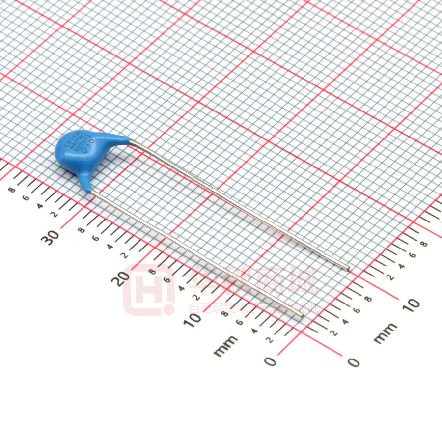

    安规电容 CAP_D7X5MM_TM 1nF ±20% 300V,440V
CS65ZU2GA102MYPKA 数据手册
圆板型带导线电容器 中高压陶瓷电容器 一般等级 安规品 CS 系列 Issue date: March 2013 ●记载内容,在没有予告的情况下有可能改进和变更,请予以谅解。 ● RoHS 指令的对应:表示除了依据 EU Directive 2002/95/EC 免除的用途之外,未使用铅,镉,汞,六价铬及特定溴系难燃剂 PBB, PBDE 等。 (1/3) 圆板型带导线电容器 RoHS指令对应产品 中高压陶瓷电容器 一般等级 安规品 CS 系列 基础绝缘 种类 2 高介电率类 特点 ●通过了IEC和各国的安全标准认证。 ●耐电压达到AC.2600V。 ●外装绝缘涂料采用不易燃烧材料,能够防止火灾,触电等危险。 ●采用无卤的外包封装树脂。 工作时温度范围:–25~+125°C 温度特性及电容公差的关系 温度特性 测定温度范围 电容公差 SL (+350 to –1000ppm/°C) B (±10%) Z5U (+22, –56%) F (+30, –80%) +20 to +85°C –25 to +85°C +10 to +85°C –25 to +85°C J (±5%) K (±10%) M (±20%) M (±20%) 产品名称的识别法 CS 80 ZU 2GA 222 M Y N K A (1) (2) (3) (4) (5) (6) (7) (8) (9) (10) (1) 类型 (2) 形状 (3) 温度特性 (4) 额定电压 (5) 标称电容 (6) 电容公差 (7) 等级 (8) 引线类型 (9) 安规品 (10) 支持无卤素品 ● RoHS 指令的对应:表示除了依据 EU Directive 2002/95/EC 免除的用途之外,未使用铅,镉,汞,六价铬及特定溴系难燃剂 PBB, PBDE 等。 · 记载内容,在没有予告的情况下有可能改进和变更,请予以谅解。 006-02 / 20130305 / leaddisc_commercial_cs_zh.fm (2/3) 标称电容取得范围、尺寸 品名 CS45SL2GA100JYKA CS45SL2GA150JYKA CS45SL2GA220JYKA CS45SL2GA330JYKA CS45SL2GA470JYKA CS45SL2GA680JYKA CS65-B2GA101KYKA CS65-B2GA151KYKA CS65-B2GA221KYKA CS70-B2GA331KYKA CS75-B2GA471KYKA CS85-B2GA681KYKA CS65ZU2GA102MYKA CS75ZU2GA152MYKA CS80ZU2GA222MYKA CS95ZU2GA332MYKA CS11ZU2GA472MYKA CS14-F2GA103MYKA  标称电容 (pF) 10 15 22 33 47 68 100 150 220 330 470 680 1,000 1,500 2,200 3,300 4,700 10,000 温度特性 SL (+350 to –1000ppm/°C) B (±10%) Z5U (+22, –56%) F (+30, –80%) 电容公差 J (±5%) J (±5%) J (±5%) J (±5%) J (±5%) J (±5%) K (±10%) K (±10%) K (±10%) K (±10%) K (±10%) K (±10%) M (±20%) M (±20%) M (±20%) M (±20%) M (±20%) M (±20%) 尺寸 (mm) 最大 D 最大 T 7.0 5.0 7.0 5.0 7.0 5.0 7.0 5.0 7.0 5.0 7.5 5.0 7.0 5.0 7.0 5.0 7.0 5.0 7.0 5.0 7.5 5.0 8.5 5.0 7.0 5.0 7.5 5.0 8.0 5.0 9.5 5.0 10.5 5.0 14.5 5.0 F 7.5±1.5 7.5±1.5 7.5±1.5 7.5±1.5 7.5±1.5 7.5±1.5 7.5±1.5 7.5±1.5 7.5±1.5 7.5±1.5 7.5±1.5 7.5±1.5 7.5±1.5 7.5±1.5 7.5±1.5 7.5±1.5 7.5±1.5 7.5±1.5 d 0.6±0.05 0.6±0.05 0.6±0.05 0.6±0.05 0.6±0.05 0.6±0.05 0.6±0.05 0.6±0.05 0.6±0.05 0.6±0.05 0.6±0.05 0.6±0.05 0.6±0.05 0.6±0.05 0.6±0.05 0.6±0.05 0.6±0.05 0.6±0.05 卷带尺寸 V2 V2 V2 V2 V2 V2 V2 V2 V2 V2 V2 V2 V2 V2 V2 V2 V2 V3  : 引线形状代号 标准引线形状一览 引线类型在品名的正数第15位上以代号 (字母)表示。 例) TDK 品名:CS80ZU2GA222MYNKA N: 引线类型 (纵弯短引线) 单位:mm 短引线 代号 G 卷带 代号 V 代号 N T D T 4max. D 4max. D F d 5±1 25min. 16+1.5 –0.5 纵弯 F T 4max. 长引线 d ●推荐使用纵弯式。 ●散装品推荐使用代号 N 的短引线式。 表示 表示项目 1. 系列名称 2. 标称电容 3. 电容公差 4. 额定电压 Eac 5. 生产厂家名称 6. 生产年月日记号 表示 CS 222 M 440~X1 300~Y2 29 内容 CS 系列 2200pF ±20% X1: AC.440V Y2: AC.300V 生产据点代码 2012.9 表示例子 CS222M 29 (Marking position is reference.)   生产年份 (西历年份的尾数) + 月 (1, 2, 3, 4, 5, 6, 7, 8, 9, O[10] , N[11] , D[12]) 因为规格修改了,所以采用简易表达的方式。 · 记载内容,在没有予告的情况下有可能改进和变更,请予以谅解。 006-02 / 20130305 / leaddisc_commercial_cs_zh.fm (3/3) 各国的安全规格认证一览表 安全规格 规格编号 温度特性 绝缘副级 额定电压 BSI VDE SEV SEMKO NEMKO DEMKO FIMKO IMQ SAA UL CSA CQC BS EN60384-14 EN 60384-14 EN 60384-14 EN 60384-14 EN 60384-14 EN 60384-14 EN 60384-14 EN 60384-14 AS3250 UL 60384-14 CAN/CSA-E60384-14 GB/T14472-1998 SL, B, Z5U, F X1, Y2 X1: AC.440V Y2: AC.300V 认可编号 台湾 KM37103 40017930 12.0263 1125249 P12215336 D-01153 FI 27399 V3692 CS6268 E37861 1785515 CQC12001082619 厦门 KM37103 40017930 12.0263 1125249 P12215336 D-01153 FI 27399 V3692 CS6268 E37861 1785515 CQC10001052862 · 由于适用规格的改订 , 认可编号也有变动。 卷带尺寸 纵向纽结引线 D P T P2 D Δh T P2 Δh H0 S W0 W L W1 L W0 W P0 D0 P1 F D0 ød ød t t P0 C H0 H1 S H0 W2 C A H0 H1 W1 P1 F Δh A Δh W2 P V3 V1, V2 尺寸 (mm) 项目 记号 直径 D 依据个别产品规格。 产品厚度 T 引线直径 ød 依据个别产品规格。 0.6±0.05 0.6±0.05 0.6±0.05 产品间距 P 12.7±1.0 15.0±1.0 30.0±1.0 含主体的倾斜。 穿孔间距 P0 12.7±0.3 15.0±0.3 15.0±0.3 不含接合部。 穿孔位移与引线之间 P1 3.85±0.7 3.75±0.7 3.75±0.7 穿孔位移与产品的中心之间 P2 6.35±1.3 7.5±1.3 7.5±1.3 引线间距 F 5+0.8, –0.2 7.5±0.8 7.5±0.8 测定位置为纽结根部或主体下面。 产品翻转 h 0±2.0 0±2.0 0±2.0 含因引线的弯曲造成的翻转。 胶带宽度 W 18.0+1.0, –0.5 18.0+1.0, –0.5 18.0+1.0, –0.5 粘贴胶带宽度 W0 10.0min. 10.0min. 10.0min. 穿孔位移 W1 9.0±0.5 9.0±0.5 9.0±0.5 粘贴胶带偏移 W2 4.0max. 4.0max. 4.0max. 纽结根部位置 H0 16.0+1.5, –0.5 16.0+1.5, –0.5 16.0+1.5, –0.5 产品高度 H1 46.0max. 46.0max. 1.0max. 1.0max. 1.0max. 4.0±0.2 4.0±0.2 4.0±0.2 引线超出限度 穿孔直径 D0 V1 V2 V3 备考 胶带不能超出衬纸。 46.0max. 胶带厚度 t 0.6±0.3 0.6±0.3 0.6±0.3 不良品的切断位置 L 11.0max. 11.0max. 11.0max. 涂料附着长度 C 4.0max. 4.0max. 4.0max. 纽结高度 A 4.0max. 4.0max. 4.0max. 弹簧动作 S 2.0max. 2.0max. 2.0max. 含粘贴胶带。 测定位置为纽结根部。 ●要了解没有记载的电容量及产品说明,请向本公司询问。 · 记载内容,在没有予告的情况下有可能改进和变更,请予以谅解。 006-02 / 20130305 / leaddisc_commercial_cs_zh.fm
