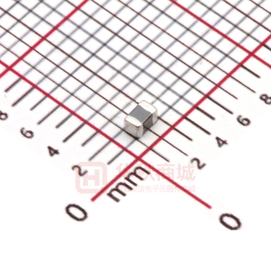

    信号/去耦电感 3.3µH 50mA ±5% 280mΩ 0805
MLF2012A3R3JT000 数据手册
I N D U C T O R S February 2017 普通电路用电感器 积层铁氧体 MLF系列 MLF2012 MLF2012 2012 [0805 inch]* * 表示尺寸代码。 JIS[EIA] 型 (2/11) I N D U C T O R S 使用注意事项 在使用本产品前,请务必随附采购规格书。 安全注意事项 使用本产品时,请注意安全事项。 注 意 保存时间为 12 个月以内,保存条件 (温度 5 ~ 40°C、湿度 10 ~ 75%RH 以下),需充分注意。 若超过保存时间,端子电极的可焊性将可能老化。 请勿在气体腐蚀环境 (盐、酸、碱等)下使用和保管。 在实施焊接前,请务必进行预热。 预热温度与焊接温度及芯片温度的温度差要在 150°C 以内。 安装后的焊接修正应在规格书规定的条件范围内。 若加热过度可能导致短路、性能降低、寿命减少。 将安装了芯片的印刷电路组装到装置时,请注意不要因印刷电路整体变形或紧固部等局部变形而给芯片施加剩余应力。 装置会因通电而自我发热 (温度上升),因此在热设计方面需留有充分余地。 非磁屏蔽型在基板设计时需注意配置线圈。 受到电磁干扰可能会导致误动作。 由于人体所带的静电会传到接地线上,因此请使用防静电腕带。 请勿将本产品靠近磁铁或带有磁力的物体。 请在采购规格书规定的范围内使用。 本产品目录中记载的产品是指在通用标准用途意义上使用于一般电子设备(AV 设备,通信设备,家电产品,娱乐设备,计算机设备,个 人设备,办公设备,计测设备,工业机器人),并且该一般电子设备要在通常的操作和使用方法下使用。 对于需要高度安全性和可靠性的,或者设备的故障,误动作,运转不良可能会给人的生命,身体及财产等造成损害,以及有可能产生莫 大社会影响的以下用途 (以下称 ‘ 特定用途 ’)中的适用性,性能发挥,品质,本公司不予保证。 客户预定在本产品目录的范围,条件之外,或者在特定用途中使用时,请事先咨询本公司相关部门。本公司会配合客户需求,一起协商 不同于本产品目录中所记载的使用用途。 (1) 航空,航天设备 (2) 运输设备 (汽车,电车,船舶等) (3) 医疗设备 (4) 发电控制设备 (5) 核动力相关设备   (6) 海底设备 (7) 交通工具控制设备 (8) 公共性的高度信息处理设备 (9) 军用设备 (10) 电热用品,燃烧设备 (11) 防灾防盗设备 (12) 各种安全装置 (13) 其他被认定为特定用途的用途 此外,对使用本产品目录中所记载产品的设备进行设计时,请确保符合该设备的使用用途及状态的保护回路和装置,并设置备用回路等。 20170206 / inductor_commercial_standard_mlf2012_zh.fm (3/11) I N D U C T O R S 普通电路用电感器 RoHS指令对应产品 无卤素 无铅焊接对应 积层铁氧体 MLF2012型的概要 特点 结构设计上可用于广泛的电感范围。 利用多层集成的完全单片式结构,实现了高可靠性。 用途 智能手机、平板终端、调谐器、LCD-TV、PDP-TV、音频设备、电脑、模块产品的信号处理等 型号的命名方法 MLF 系列名称 2012 L×W×H 尺寸 (mm) 2.0×1.25×0.85 2012 2.0×1.25×1.25 D 47N 特点 电感 (µH) A C D E K 10N R10 1R0 100 0.010 (10nH) 0.1 1 10 T 000 包装形式 管理编号 △ 电感容差 J K M ±5% ±10% ±20% T 编带 000 使用温度范围、包装数量、产品重量 温度范围  类型 工作温度 (°C) 包装数量 单个重量 保存温度  (°C) (个 / 卷) 4,000 t=0.85品 MLF2012 –55 to +125 –55 to +125 2,000 t=1.25品 关于电感 15µH 以上的产品,其工作温度范围和保存温度范围并为 –40 to +85°C。 保存温度范围在基板安装后显示。 (mg) 10 14 RoHS指令对应产品:详细内容查看这里。https://product.tdk.com/info/zh/environment/rohs/index.html 无卤素:指的是Cl含量不到900ppm、 Br含量不到900ppm以及 Cl、 Br的合计含量不到1500ppm。 为了能够更加正确、安全地使用产品,请务必索取能进一步确认详细特性、规格的采购规格书。 记载内容可能因为产品改良等原因不经预告而更改,恕不另行通知。 20170206 / inductor_commercial_standard_mlf2012_zh.fm (4/11) I N D U C T O R S MLF2012 型 推荐回流焊温度曲线图 Preheating Soldering Natural cooling Peak T: Temperature T4 T3 T2 T3 t3 T1 t1 t2 t: Time Preheating Temp. T1 T2 150°C 180°C Time t1 60 to 120s Soldering Temp. Time T3 t2 230°C 30 to 60s Peak Temp. Time T4 t3 250 to 260°C 10s max. 为了能够更加正确、安全地使用产品,请务必索取能进一步确认详细特性、规格的采购规格书。 记载内容可能因为产品改良等原因不经预告而更改,恕不另行通知。 20170206 / inductor_commercial_standard_mlf2012_zh.fm (5/11) I N D U C T O R S MLF2012 型 1.25±0.20 形状与尺寸 0.50±0.30 0.50±0.30 T 2.00±0.20 T 0.85±0.20 1.25±0.20 Dimensions in mm 1.2 推荐焊盘布局 0.8 1.0 0.8 Dimensions in mm 为了能够更加正确、安全地使用产品,请务必索取能进一步确认详细特性、规格的采购规格书。 记载内容可能因为产品改良等原因不经预告而更改,恕不另行通知。 20170206 / inductor_commercial_standard_mlf2012_zh.fm (6/11) I N D U C T O R S MLF2012 型 电气特点 特点规格表 L Q L、 Q 测定条件 (µH) 容差 min. typ. 频率 (MHz) 电流 (mA) 0.047 0.068 0.082 0.10 0.12 0.15 0.18 0.22 0.27 0.33 0.39 0.47 0.56 0.68 0.82 1.0 1.2 1.5 1.8 2.2 2.7 3.3 3.9 4.7 5.6 6.8 8.2 10 12 15 18 22 27 33 39 47 56 68 82 100 ±20% ±20% ±20% ±5%±10%±20% ±5%±10%±20% ±5%±10%±20% ±5%±10%±20% ±5%±10%±20% ±5%±10%±20% ±5%±10%±20% ±5%±10%±20% ±5%±10%±20% ±5%±10%±20% ±5%±10%±20% ±5%±10%±20% ±5%±10%±20% ±5%±10%±20% ±5%±10%±20% ±5%±10%±20% ±5%±10%±20% ±5%±10%±20% ±5%±10%±20% ±5%±10%±20% ±5%±10%±20% ±5%±10%±20% ±5%±10%±20% ±5%±10%±20% ±5%±10%±20% ±5%±10%±20% ±10%±20% ±10%±20% ±10%±20% ±10%±20% ±10%±20% ±10%±20% ±10%±20% ±10%±20% ±10%±20% ±10%±20% ±10%±20% 15 15 15 20 20 20 20 20 20 20 25 25 25 25 25 45 45 45 45 45 45 45 45 45 50 50 50 50 50 30 30 30 30 30 35 35 35 25 25 25 50 50 50 25 25 25 25 25 25 25 25 25 25 25 25 10 10 10 10 10 10 10 10 10 4 4 4 2 2 1 1 1 1 0.4 2 2 2 1 1 1 1.0 1.0 1.0 1.0 1.0 1.0 1.0 1.0 1.0 1.0 1.0 1.0 1.0 1.0 1.0 1.0 1.0 1.0 1.0 1.0 1.0 1.0 1.0 1.0 0.1 0.1 0.1 0.1 0.1 0.1 0.1 0.1 0.1 0.1 0.1 0.1 0.1 0.1 0.1 0.1 25 25 25 30 30 30 30 30 30 30 35 35 35 35 35 55 55 60 60 60 70 70 70 70 75 75 75 75 75 45 45 45 45 45 55 55 55 45 45 45 自我共振频率 直流电阻 额定电流 产品厚度 型号  T (MHz) min. 550 500 450 400 360 320 280 250 220 200 180 160 150 140 130 120 110 100 90 80 70 60 55 50 45 40 35 30 25 22 20 18 17 15 13 11 10 9 8 7 (MHz) typ. 700 600 550 500 450 410 370 330 300 270 250 230 210 190 170 160 150 140 130 120 100 90 80 70 65 60 55 50 45 40 38 35 33 28 23 20 18 16 14 12 (Ω ) max. 0.10 0.15 0.15 0.15 0.20 0.20 0.25 0.30 0.35 0.40 0.45 0.50 0.55 0.60 0.65 0.30 0.35 0.40 0.45 0.50 0.55 0.60 0.65 0.70 0.60 0.65 0.70 0.80 0.90 0.70 0.80 0.90 1.00 1.10 2.40 2.70 2.80 2.90 3.00 3.10 (Ω ) typ. 0.05 0.08 0.08 0.10 0.12 0.13 0.15 0.16 0.18 0.23 0.25 0.25 0.30 0.35 0.40 0.15 0.15 0.18 0.20 0.22 0.25 0.28 0.30 0.35 0.30 0.32 0.35 0.40 0.50 0.35 0.38 0.45 0.50 0.55 1.30 1.60 1.80 2.00 2.40 2.50 (mA) max. 300 300 300 300 300 300 300 250 250 250 200 200 150 150 150 80 80 80 80 50 50 50 30 30 15 15 15 15 15 5 5 5 5 5 4 4 4 2 2 2 (mm) 0.85 0.85 0.85 0.85 0.85 0.85 0.85 0.85 0.85 0.85 0.85 1.25 1.25 1.25 1.25 0.85 0.85 0.85 0.85 0.85 1.25 1.25 1.25 1.25 1.25 1.25 1.25 1.25 1.25 1.25 1.25 1.25 1.25 1.25 1.25 1.25 1.25 1.25 1.25 1.25 MLF2012D47N△T000 MLF2012D68N△T000 MLF2012D82N△T000 MLF2012DR10△T000 MLF2012DR12△T000 MLF2012DR15 △ T000 MLF2012DR18 △ T000 MLF2012DR22 △ T000 MLF2012DR27 △ T000 MLF2012DR33 △ T000 MLF2012DR39 △ T000 MLF2012DR47 △ T000 MLF2012DR56 △ T000 MLF2012DR68 △ T000 MLF2012DR82 △ T000 MLF2012A1R0 △ T000 MLF2012A1R2 △ T000 MLF2012A1R5 △ T000 MLF2012A1R8 △ T000 MLF2012A2R2 △ T000 MLF2012A2R7 △ T000 MLF2012A3R3 △ T000 MLF2012A3R9 △ T000 MLF2012A4R7 △ T000 MLF2012E5R6 △ T000 MLF2012E6R8 △ T000 MLF2012E8R2 △ T000 MLF2012E100 △ T000 MLF2012E120 △ T000 MLF2012C150 △ T000 MLF2012C180 △ T000 MLF2012C220 △ T000 MLF2012C270 △ T000 MLF2012C330 △ T000 MLF2012K390 △ T000 MLF2012K470 △ T000 MLF2012K560 △ T000 MLF2012C680 △ T000 MLF2012C820 △ T000 MLF2012C101 △ T000 型号中的△输入电感容差编号 J (±5%)、 K (±10%)、或者 M (±20%)。 ○测量设备 测量项目 L、 Q 自我共振频率 直流电阻 *有时使用同等测量设备。 型号 4294A+16034G E4991A Type-7561 厂商 Keysight Technologies Keysight Technologies Yokogawa 为了能够更加正确、安全地使用产品,请务必索取能进一步确认详细特性、规格的采购规格书。 记载内容可能因为产品改良等原因不经预告而更改,恕不另行通知。 20170206 / inductor_commercial_standard_mlf2012_zh.fm (7/11) I N D U C T O R S MLF2012 型 电气特点 L 频率特点图 100 E100 10 A4R7 Inductance(µH) E6R8 A3R3 A2R2 A1R5 A1R0 1 DR68 DR47 DR33 DR22 DR15 0.1 DR10 0.01 1 10 100 1000 Frequency(MHz) 100 E120 10 E8R2 A3R9 Inductance(µH) E5R6 DR82 A2R7 A1R8 DR56 A1R2 1 DR39 DR27 DR18 0.1 DR12 0.01 1 10 100 1000 Frequency(MHz) ○测量设备 型号 E4991A+16192A *有时使用同等测量设备。 厂商 Keysight Technologies 为了能够更加正确、安全地使用产品,请务必索取能进一步确认详细特性、规格的采购规格书。 记载内容可能因为产品改良等原因不经预告而更改,恕不另行通知。 20170206 / inductor_commercial_standard_mlf2012_zh.fm (8/11) I N D U C T O R S MLF2012 型 电气特点 L 频率特点图 100 C680 C101 C820 K470 K390 10 Inductance(µH) K560 C270 C220 C330 C150 1 C180 0.1 0.1 1 10 100 Frequency(MHz) ○测量设备 型号 4294A+16034G *有时使用同等测量设备。 厂商 Keysight Technologies 为了能够更加正确、安全地使用产品,请务必索取能进一步确认详细特性、规格的采购规格书。 记载内容可能因为产品改良等原因不经预告而更改,恕不另行通知。 20170206 / inductor_commercial_standard_mlf2012_zh.fm (9/11) I N D U C T O R S MLF2012 型 电气特点 Q 频率特点图 90 A4R7 80 A3R3 70 A2R2 A1R5 E100 60 DR22 DR15 E6R8 DR33 Q 50 A1R0 40 DR47 DR10 30 DR68 20 10 0 1 10 100 1000 Frequency(MHz) 90 80 E5R6 E8R2 A3R9 A2R7 70 E120 60 Q 50 DR18 DR39 A1R8 A1R2 DR12 40 DR82 30 DR56 20 DR27 10 0 1 10 100 1000 Frequency(MHz) ○测量设备 型号 E4991A+16192A *有时使用同等测量设备。 厂商 Keysight Technologies 为了能够更加正确、安全地使用产品,请务必索取能进一步确认详细特性、规格的采购规格书。 记载内容可能因为产品改良等原因不经预告而更改,恕不另行通知。 20170206 / inductor_commercial_standard_mlf2012_zh.fm (10/11) I N D U C T O R S MLF2012 型 Q 频率特点图 90 80 70 K470 60 C330 50 C270 Q C180 K390 40 K560 C101 C220 30 C680 C820 20 C150 10 0 0.1 1 10 100 Frequency(MHz) ○测量设备 型号 4294A+16034G *有时使用同等测量设备。 厂商 Keysight Technologies 为了能够更加正确、安全地使用产品,请务必索取能进一步确认详细特性、规格的采购规格书。 记载内容可能因为产品改良等原因不经预告而更改,恕不另行通知。 20170206 / inductor_commercial_standard_mlf2012_zh.fm (11/11) I N D U C T O R S MLF2012 型 包装形式 卷筒尺寸 ø60min. 1.0 2.0±0.5 8.4 +2.0 –0.0 ø13±0.2 14.4max. ø21±0.8 ø180±2.0 Dimensions in mm 4.0±0.1 B 4.0±0.1 A 类型 MLF2012 MLF2012 (t=0.85) MLF2012 (t=1.25) 8.0±0.3 2.0±0.05 F 1.5 +0.1 0 1.75±0.1 编带尺寸 t=0.85品 t=1.25品 160min. Drawing direction A 1.5±0.2 1.5±0.2 Taping B 2.3±0.2 2.3±0.2 K K Dimensions in mm K 1.1 max. 1.5 max. 200min. 300min. Dimensions in mm 为了能够更加正确、安全地使用产品,请务必索取能进一步确认详细特性、规格的采购规格书。 记载内容可能因为产品改良等原因不经预告而更改,恕不另行通知。 20170206 / inductor_commercial_standard_mlf2012_zh.fm
MLF2012A3R3JT000
- 物料型号:MLF2012型,尺寸代码0805,表示其尺寸为2.0×1.25×0.85mm。 - 器件简介:该电感器是RoHS指令对应的产品,无卤素,支持无铅焊接,具有高可靠性的单片式结构。 - 引脚分配:文档中未明确提供引脚分配图,但通常这类器件为表面贴装型,具体引脚分配需参考详细规格书或产品图。 - 参数特性:提供了不同型号的电感值、容差、Q值、自我共振频率、直流电阻、额定电流和产品厚度等参数。 - 功能详解:文档中未提供具体的功能详解,但提到了该电感器适用于智能手机、平板终端、调谐器、LCD-TV等多种信号处理应用。 - 应用信息:适用于信号处理,如智能手机、平板终端等。 - 封装信息:提供了推荐回流焊温度曲线图和形状与尺寸信息,以及推荐焊盘布局。
