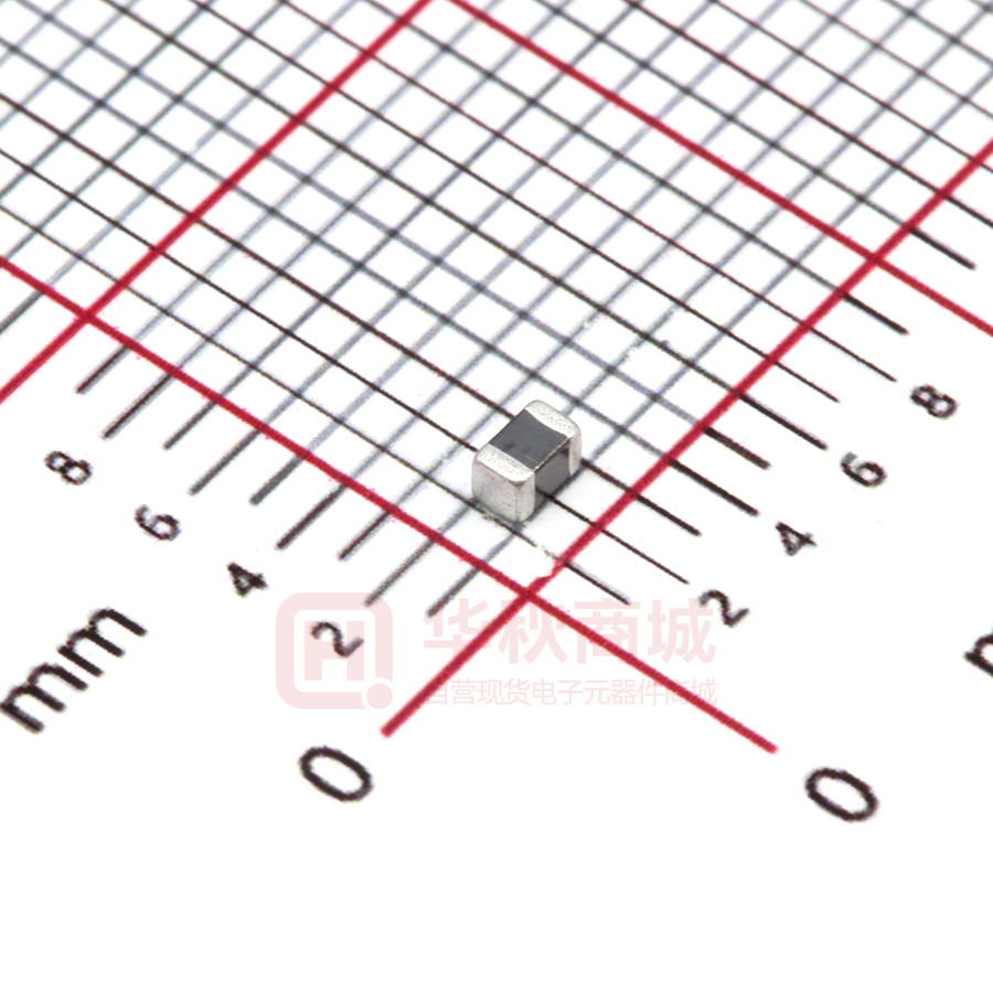

- 物料型号:MLF2012型,尺寸代码0805,表示其尺寸为2.0×1.25×0.85mm。 - 器件简介:该电感器是RoHS指令对应的产品,无卤素,支持无铅焊接,具有高可靠性的单片式结构。 - 引脚分配:文档中未明确提供引脚分配图,但通常这类器件为表面贴装型,具体引脚分配需参考详细规格书或产品图。 - 参数特性:提供了不同型号的电感值、容差、Q值、自我共振频率、直流电阻、额定电流和产品厚度等参数。 - 功能详解:文档中未提供具体的功能详解,但提到了该电感器适用于智能手机、平板终端、调谐器、LCD-TV等多种信号处理应用。 - 应用信息:适用于信号处理,如智能手机、平板终端等。 - 封装信息:提供了推荐回流焊温度曲线图和形状与尺寸信息,以及推荐焊盘布局。
