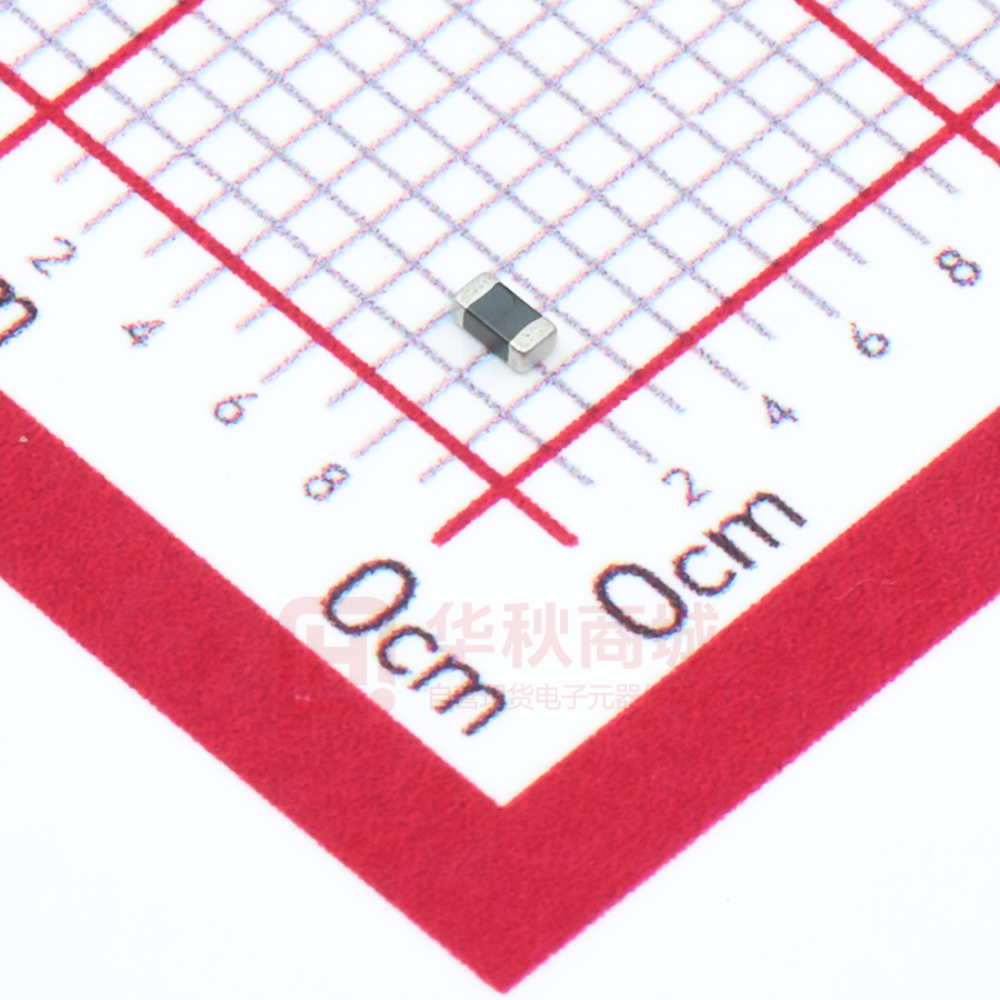

MPZ1608型的概要
特点
电源线用噪音抑制部件。
与MMZ系列相比,直流电阻低,因此适用于大电流,并适于实现低消耗电力。
从一般信号至高速信号的抑制,通过5种不同特点的材质,实现多样的频率特性。
对于要求低直流电阻的信号线也能够发挥效果。
用途
除去智能手机以及平板终端等移动设备及各类组件的噪音
除去PC、刻录机、 STB等家电、智能电网以及产业机器的噪音
