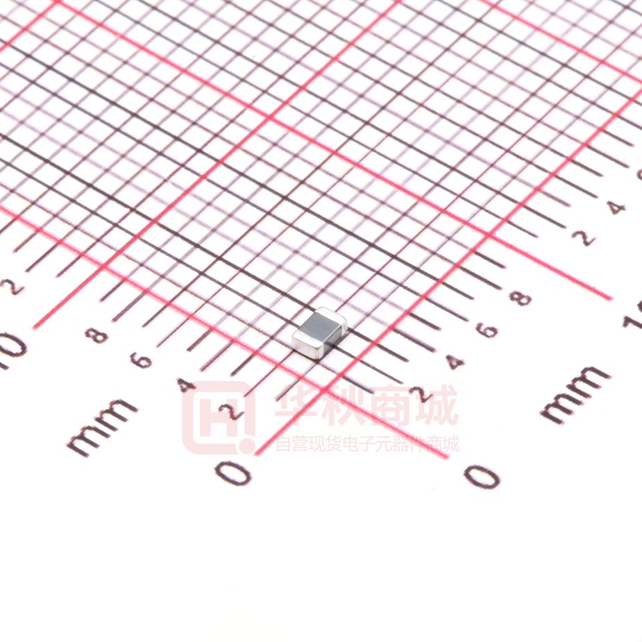

    贴片磁珠 330Ω@100MHz ±25% 50mΩ 2.5A 0805
