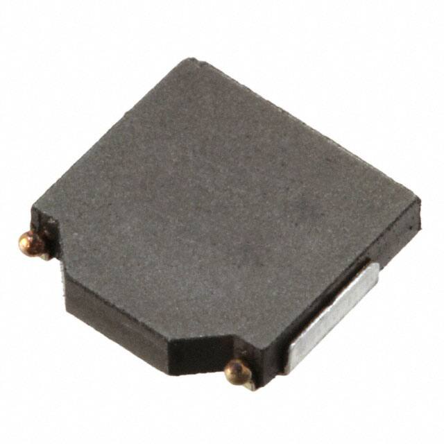

SPM5012T-1R0MT
SPM5012T-1R0MT
    TDK(东电化)
    SMD,5.4x5.1mm
    固定电感器 Nonstandard 1µH ±20% 4.1A 44mΩ

物料型号:SPM5012T-1R0M 和 SPM5012T-2R2M
器件简介:电感器是用于电源电路的,采用金属磁性材料绕制,具有低高度设计。与铁氧体绕线型电感器相比,它能够实现大电流、低直流电阻和紧凑性。
引脚分配:文档未明确提供引脚分配信息。
参数特性: - 电感公差:±20% - 测量频率:100kHz - DC电阻:44.0mΩ(1R0M型号)和78.8mΩ(2R2M型号) - 额定电流:基于电感变化率(初始值以下30%)和自热引起的温升(40°C)确定
功能详解: - 电感器具有优良的直流叠加特性和低噪声,由于使用金属磁性材料和一体化成型线圈结构。 - 适用于智能手机、平板电脑、笔记本电脑、硬盘驱动器、服务器、电压调节模块、紧凑的电源模块等。
应用信息:适用于一般电子设备,如视听设备、通信设备、家用电器、娱乐设备、计算机设备、个人设备、办公设备、测量设备、工业机器人等。
封装信息: - 尺寸:5.4×5.1×1.2mm - 包装风格:胶带包装,每卷1000个,单个重量约0.15g。
