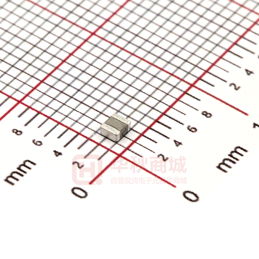

TFM201610ALM 型
特点
饱和磁通密度高拥有金属磁性材料使用,电源回路用电感器必要的良好的直流重叠特性实现。
对于一般的片式部件和类似产品形状和端子结构,可实现焊盘布局是通用途的在执行的同时安定性优异。
采用闭合磁路结构,被最小限度控制遗漏磁通。
