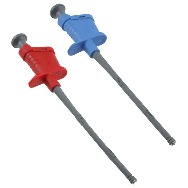

    BANANACLAMPCLIPS

附件: - 包括多种夹子和配件,如Plunger Hook Clip、Safety Alligator Clip、Plunger Clamp Clip、Safety Spade等
