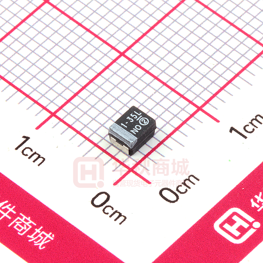

物料型号:293D
器件简介: Vishay Sprague生产的Solid Tantalum Surface Mount Chip Capacitors,TANTAMOUNT™系列,采用Molded Case Standard Industrial Grade制程。这些电容器具有高可靠性,适用于工业、电信基础设施和一般用途。
引脚分配: 文档中没有提供具体的引脚分配图,但提到了电容器的端子:100% matte tin标准,也可以提供tin/lead。
参数特性: - 工作温度范围:-55°C 至 +125°C(超过85°C时需要电压降额) - 电容范围:0.10 μF至1000 μF - 电容公差:± 5 %,± 10 %,± 20 % - 额定电压:4 VDC至75 VDC - 100% Surge Current Tested(D和E Case Codes)
功能详解: 电容器的特点包括: - 有六种case codes的Molded case - 端子:100% matte tin标准,也可提供tin/lead - 兼容“高容量”的自动拾放设备 - 满足EIA-535-BAAC的机械和性能要求 - 已通过EIA-717认证 - 湿度敏感性等级1 - 光学字符识别合格 - 合规端子 - 材料分类:详情请见www.vishay.com/doc?99912
应用信息: 适用于工业、电信基础设施和一般用途的领域。
封装信息: 提供了多种封装选项,包括不同的case codes和端子材料选择。还提供了不同的包装选项,如7英寸(178毫米)卷轴、13英寸(330毫米)卷轴、干包装等。
