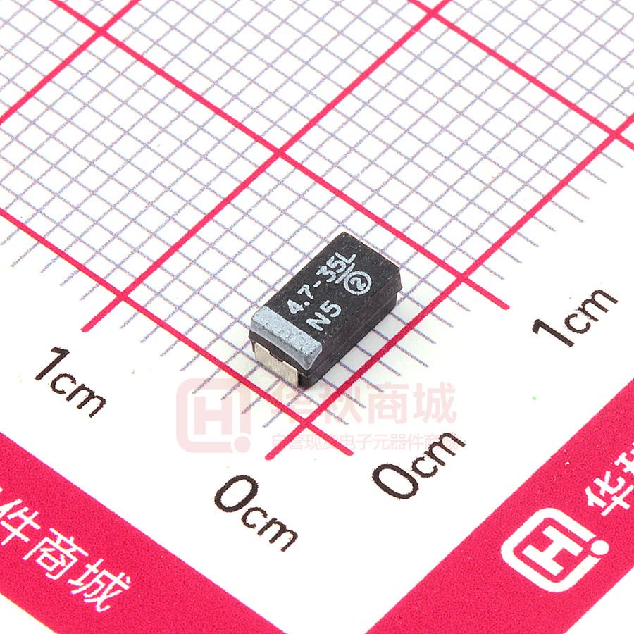

    钽电容 C6032-28 4.7µF ±10% 35V 1.9Ω 6.00 x 3.20mm 2.80mm 240mA

物料型号: - 型号为293D,这是Vishay Sprague生产的固体钽电容器。
器件简介: - 该电容器是标准工业级产品,采用模塑封装,符合EIA-535-BAAC的机械和性能要求,并通过了EIA-717认证。
引脚分配: - 文档中没有提供具体的引脚分配图,但提到了电容器具有两个端子,阳极(+)和阴极(-)。
参数特性: - 工作温度范围为-55°C至+125°C,超过85°C时需要电压降额。 - 电容范围从0.10μF至1000μF,电容公差为±5%,±10%,±20%。 - 100%浪涌电流测试(D和E案例代码),电压等级为4VDC至75VDC。
功能详解: - 电容器适用于工业、电信基础设施和一般用途。
应用信息: - 推荐电压降额指南见“典型性能特性”。
封装信息: - 提供了不同案例代码的尺寸信息,包括长度、宽度、高度和引脚间距。
