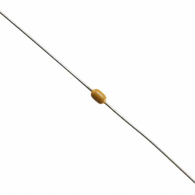

    插件,D2.5xL3.8mm
    贴片电容(MLCC) 轴向 8.2nF ±20% 50V X7R

物料型号:VISHAY品牌的A系列轴向引线多层陶瓷电容器。
器件简介:这些电容器具有高电容、小尺寸、高可靠性、轴向安装风格等特点,并且材料分类符合www.vishay.com/doc?99912的定义。
引脚分配:电容器由一般用途的MLCC组成,引线为0.5毫米,由100%镀锡铜包钢丝制成。
参数特性: - 电容范围:10pF至1μF - 电容公差:±5%,±10%,±20%,+80%/-20% - 额定电压:50VDC,100VDC,200VDC,500VDC - 测试电压:依据不同的额定电压有不同的测试标准 - 绝缘电阻:在500VDC下,50VDC和100VDC为100GΩ或1000ΩF,取较小者;200VDC和500VDC为10GΩ或100ΩF,取较小者
功能详解: - 温度补偿 - 耦合和去耦
应用信息:适用于温度补偿、耦合和去耦等应用场景。
封装信息:提供了详细的尺寸信息,包括最大长度、外径等,并且说明了引线为亚光镀锡的铁铜线。
标记信息:标记表明了电容值和公差,符合“EIA 198”标准,并且有电压标记。
