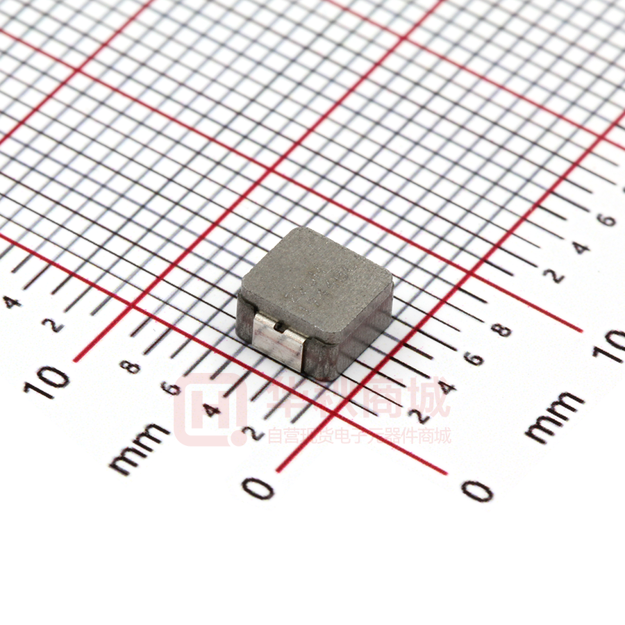

    固定电感器 IND_5.49X5.18MM_SM 22µH ±20% 1.13A 5.49 x 5.18mm 3.00mm 260mΩ 10.7MHz
