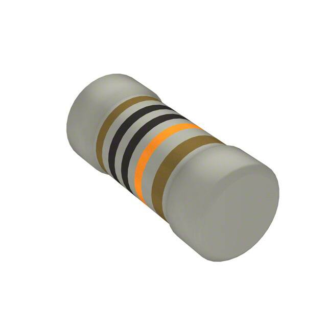

    贴片电阻 MELF_D1.1X2.2MM_SM 18KΩ ±1% 300mW ±50ppm/℃

物料型号: - MMU 0102 - MMA 0204 - MMB 0207
器件简介: 这些是Vishay Beyschlag生产的专业薄膜MELF电阻器,适用于对可靠性和稳定性有严格要求的现代专业电子领域的大多数应用。它们在汽车、电信和医疗设备等领域的典型应用反映了其出色的可靠性水平。
引脚分配: 文档中没有提供具体的引脚分配图,但提到了电阻器适合在自动SMD装配系统上进行加工,适用于使用波峰焊、回流焊或汽相焊等自动焊接工艺。
参数特性: - 尺寸:DIN尺寸0102、0204、0207,公制尺寸代码分别为RC2211M、RC3715M、RC6123M。 - 电阻范围:0.22到2.21MΩ、0.22到10MΩ、0.1到15MΩ。 - 电阻公差:±5%、±2%、±1%、±0.5%。 - 温度系数:±50 ppm/K、±25 ppm/K、±100 ppm/K。 - 额定耗散功率:0.3W、0.4W、1.0W。 - 最大工作电压:150V、200V、350V。 - 最大允许膜温度:155°C。 - 工作温度范围:-55°C至155°C。 - 绝缘电压:200V、300V、500V。
功能详解: 文档详细描述了电阻器的稳定性、脉冲负载能力、温度系数、电阻值变化、封装信息、尺寸和质量等技术规格。还提供了在不同操作模式下的最大电阻变化、温度系数和电阻范围的详细信息。
应用信息: 当电阻器耗散功率时,会产生高于环境温度的温度升高,这取决于组装电阻器与印刷电路板的热阻。如果不超过允许的膜温度,则适用额定耗散功率。这些电阻器在允许的限值内操作时没有有限的使用寿命。但是,随着操作时间的增加,电阻值漂移可能导致超出特定应用可接受的限制,从而确定功能寿命。
封装信息: 提供了不同类型/尺寸的封装风格、宽度、间距和封装尺寸,例如MMU 0102的封装风格为防静电泡罩胶带,宽度为8mm,间距为4mm。
