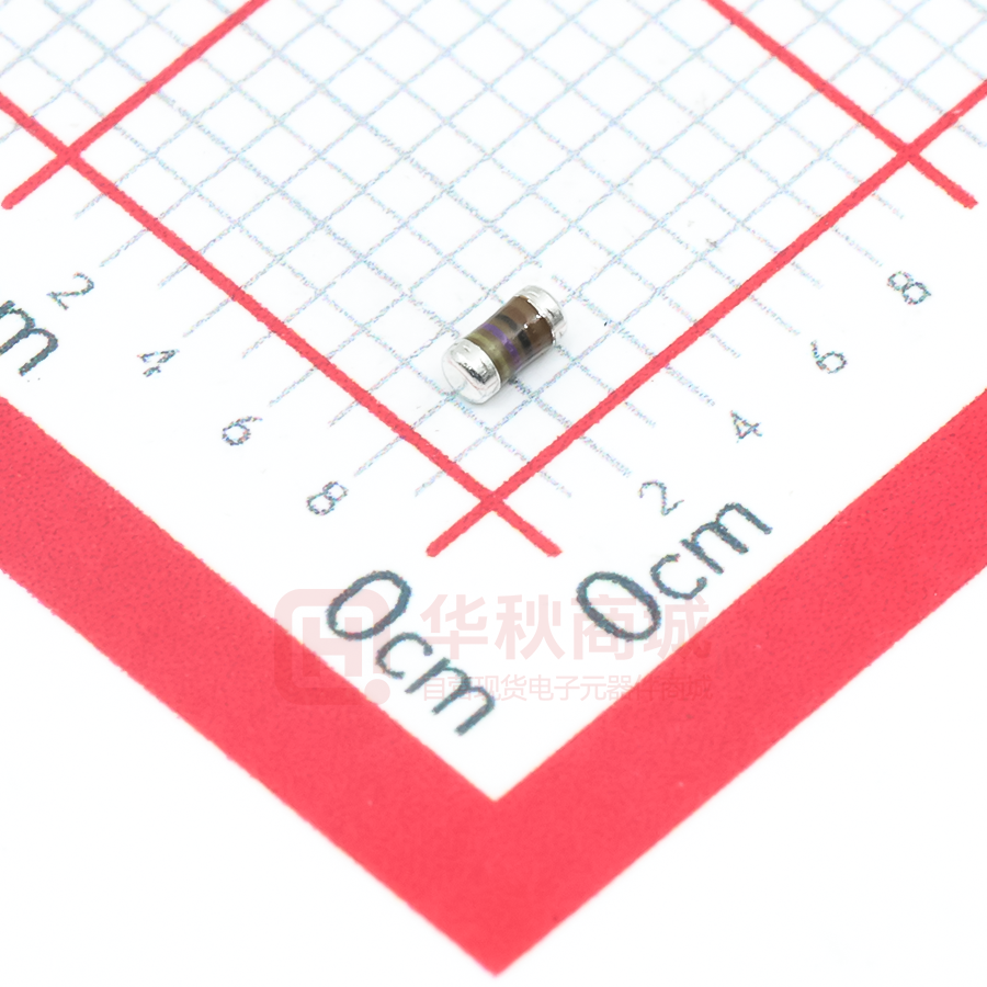

    贴片电阻 MELF0102 4.7KΩ ±1% 300mW ±50ppm/℃

物料型号: - MMU 0102 - MMA 0204 - MMB 0207
器件简介: 这些是Vishay Beyschlag生产的专业薄膜MELF电阻器,具有IECQ-CECC认证和AEC-Q200资格认证。它们采用先进的金属膜技术,具有出色的整体稳定性,超过了0.25级,并且具有最佳的脉冲负载能力和内在的硫抵抗性。
引脚分配: 文档中没有提供具体的引脚分配图,但是提到了电阻器适合在自动SMD装配系统上进行处理,适用于使用波峰焊、回流焊或汽相焊等自动焊接方式。
参数特性: - 尺寸:DIN尺寸分别为0102、0204和0207,公制尺寸代码分别为RC2211M、RC3715M和RC6123M。 - 电阻范围:从0.22到2.21MΩ,0.22到10MΩ,0.1到15MΩ。 - 电阻公差:±5%,±2%,±1%,±0.5%。 - 温度系数:±50 ppm/K,±25 ppm/K,±100 ppm/K。 - 额定耗散功率:0.3W,0.4W,1.0W。 - 最大工作电压:150V,200V,350V。 - 最大允许膜温度:155°C。 - 工作温度范围:-55°C至155°C。 - 绝缘电压:200V,300V,500V。
功能详解: 文档详细描述了电阻器在不同操作模式下的最大电阻变化、温度系数和电阻范围,以及在不同负载和环境条件下的稳定性和可靠性。
应用信息: 这些电阻器适用于汽车、电信、工业和医疗设备等领域,这些领域对可靠性和稳定性有较高的要求。
封装信息: 提供了不同类型和尺寸的电阻器的封装信息,包括包装风格、宽度、间距和包装尺寸。
