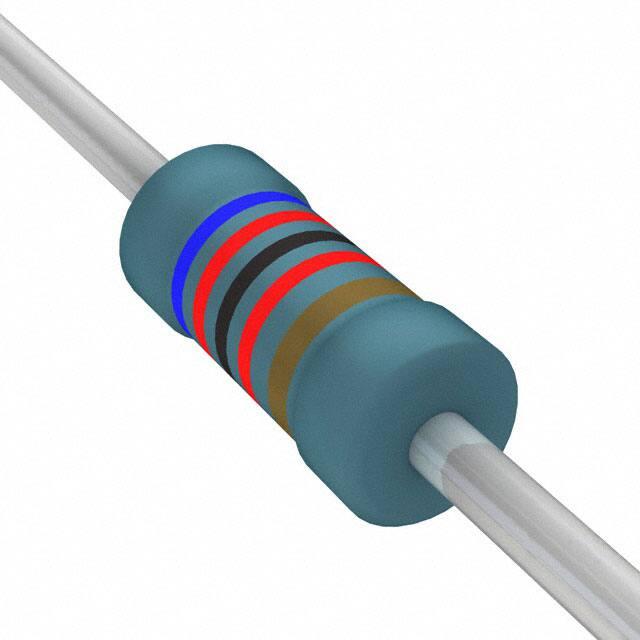

物料型号:MRS16和MRS25
器件简介: - 技术:金属膜技术 - 专业电阻器,外形小巧 - 低噪音 - 符合RoHS标准,无卤素 - 材料分类:详情请访问www.vishay.com/doc?99912
引脚分配:文档中未明确说明引脚分配,但通常这类电阻器会有两端引脚用于连接。
参数特性: - MRS16:DIN尺寸0204,CECC尺寸A,阻值范围4.99Ω至1MΩ,公差±1%,温度系数±50ppm/K,额定耗散功率0.4W,最大工作电压200V AC/DC,工作温度范围-55°C至155°C。 - MRS25:DIN尺寸0207,CECC尺寸B,阻值范围1Ω至10MΩ,额定耗散功率0.6W,最大工作电压350V AC/DC。
功能详解: - 电阻器采用高等级陶瓷基底,金属合金膜均匀沉积,切割螺旋槽后,锡焊电解铜连接线至端帽。 - 电阻器涂有漆层,提供电气、机械和气候保护。 - 四或五色码环表示阻值和公差,符合IEC 60062标准。
应用信息: - 适用于所有一般用途。 - 电阻器的功率耗散会产生温度上升,取决于印刷电路板的热流支持。 - 如果不超过允许的膜温度,额定耗散功率才适用。 - 设计师可以估计特定电阻器应用的性能或设置某些负载和温度限制,以保持所需的稳定性。
封装信息: - MRS16和MRS25电阻器有多种封装选项,包括C1(1000个/卷,按照IEC 60286-1扇形折叠在盒中),CT(5000个/卷),RP(5000个/卷,卷轴包装)。
尺寸信息: - MRS16:最大直径1.6mm,最大长度3.6mm,质量125mg。 - MRS25:最大直径2.5mm,最大长度6.5mm,质量220mg。
