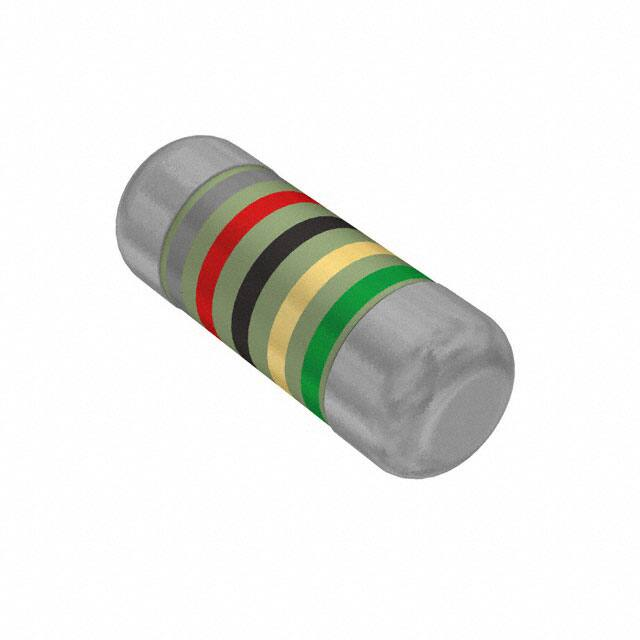

物料型号:SMM0204
器件简介:SMM0204是Vishay生产的薄膜小型MELF电阻器,适用于对可靠性和稳定性有高要求的现代电子领域的多种应用,如汽车、工业和医疗设备。
引脚分配:文档中没有提供具体的引脚分配图,但通常MELF电阻器为端头引出。
参数特性: - 尺寸:DIN 0204,公制尺寸代码RC3715M - 电阻范围:0.22Ω至10MΩ - 电阻公差:5%;±1%;0.5%;0.25%;0.1% - 温度系数:±100 ppm/K;±50 ppm/K;±25 ppm/K;±15 ppm/K - 额定耗散功率P70:0.4W - 最大工作电压:200V AC/DC - 最高允许膜温度:155°C - 工作温度范围:-55°C至155°C - 绝缘电压:1分钟300V
功能详解: - 高级金属膜技术 - 符合AEC-Q200标准 - 无卤素,符合GREEN (5-2008)标准 - 优秀的不同环境条件下的稳定性 - 最佳的脉冲负载能力 - 固有的硫抵抗性
应用信息: - 电阻器在耗散功率时,会根据组装电阻器和印刷电路板的热阻产生高于环境温度的温度上升。在不超过允许膜温度的情况下,才适用额定耗散功率。 - 这些电阻器在允许限制内操作时没有有限的使用寿命。但是,随着操作时间的增加,电阻值的漂移可能会导致超出特定应用可接受的限制,从而确定功能寿命。
封装信息: - 提供了SMM0204和OMM0204的封装类型,包括B1、B3、B0等不同的包装风格和数量。
