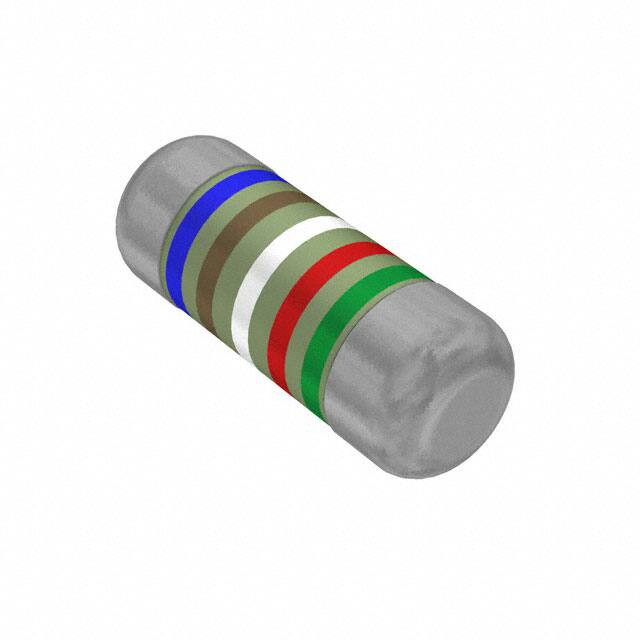

物料型号:SMM0204
器件简介: - Vishay SMM0204是薄膜小尺寸电阻器,采用先进的金属膜技术,符合AEC-Q200标准,适用于汽车、工业和医疗设备等对可靠性和稳定性要求高的现代电子领域。
引脚分配:文档中未明确提供引脚分配信息,但通常这类电阻器为无引脚的表面贴装元件。
参数特性: - 尺寸代码:DIN 0204,公制尺寸代码RC3715M - 电阻范围:0.22Ω至10MΩ - 电阻公差:5%;±1%;0.5%;0.25%;0.1% - 温度系数:±100 ppm/K;±50 ppm/K;±25 ppm/K;±15 ppm/K - 额定耗散功率P70:0.4W - 最大工作电压:200V AC/DC - 最大膜温度:155°C - 工作温度范围:-55°C至155°C - 绝缘电压:1分钟300V
功能详解: - 这些电阻器具有优异的稳定性和脉冲负载能力,以及对硫的内在抵抗力。 - 零欧姆电阻器型号为OMM0204,最大电阻为10mΩ,最大电流为3A。
应用信息: - 电阻器在消耗功率时,会根据组装电阻器和印刷电路板的热阻产生高于环境温度的温度上升。在不超过允许的膜温度的情况下,才适用额定耗散功率。
封装信息: - 提供了不同包装类型和数量,例如抗静电吸塑带包装,宽度和节距分别为8mm和4mm。
材料: - 电阻器采用高纯度陶瓷体(Al2O3),金属合金膜均匀沉积,并进行了调节以实现所需的温度系数。
组装: - 适用于自动SMD组装系统,可使用波峰焊、回流焊或汽相焊进行自动焊接。
