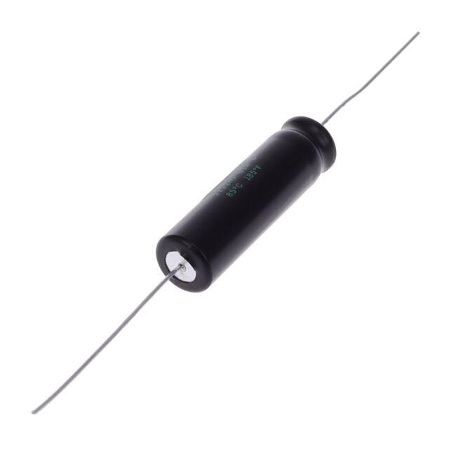

    8 µF 450 V 铝电解电容器 轴向,CAN

物料型号为:TVA1962。
该铝电解电容器由Vishay生产,具有以下特性:
- 电容值:8μF - 容差:-10% / +50% - 电压:0-600 VDC - ESR(等效串联电阻):最大24.500Ω - DF(损耗因数):最大29.56% - DC漏电流:最大520.0μA,5分钟后在额定电压下 - 120Hz下的纹波电流:在85°C时为0.188A,在20kHz时为85°C - 封装:大型轴向(未成型引线) - 标记:SPRAGUE + ATOM® + TVA1962 + 8UF 600VDC + 日期代码 + 85C
尺寸信息如下: - D(直径):1.000英寸(25.40毫米) - Dmax(最大直径):1.030英寸(26.16毫米) - L(长度):2.875英寸(73.03毫米) - Lmax(最大长度):2.954英寸(75.03毫米) - Wa(最小宽度):2.500英寸(63.50毫米) - Wc(最小宽度):2.500英寸(63.50毫米)
请注意,最大尺寸包括套管厚度。
