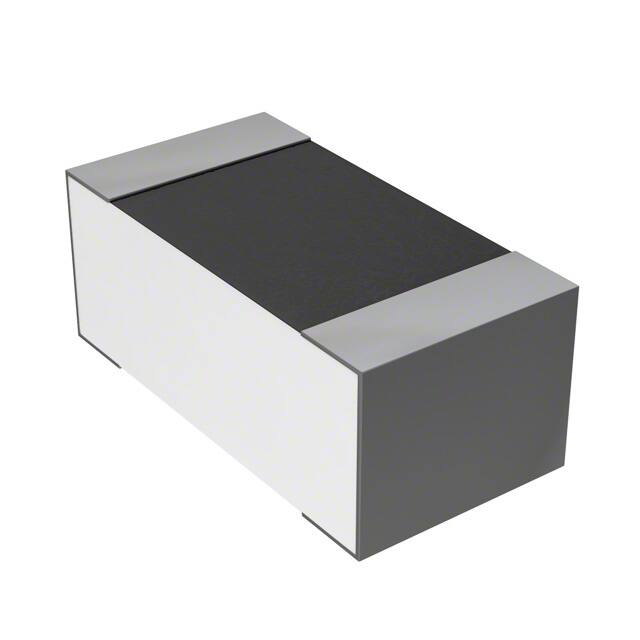

物料型号:VSMP Series (0603, 0805, 1206, 1506, 2010, 2512) (Z Foil)
器件简介:VSMP系列是行业内首个提供高额定功率、出色的负载寿命稳定性以及极低的温度系数(TCR)的电阻器。
引脚分配:文档中未明确提供引脚分配信息,但提供了尺寸和焊盘图案的详细表格。
参数特性: - 温度系数(TCR):典型值为0.2 ppm/°C(-55°C至+125°C,参考+25°C) - 电阻公差:±0.01% - 功率系数(由于自热引起的电阻变化):在额定功率下为5 ppm - 功率等级:最高750 mW(+70°C,见表3) - 负载寿命稳定性:在70°C、2000小时内为±0.005% - 电阻范围:5 Ω至125 kΩ
功能详解: - 采用超高精度Z Foil技术,显著降低电阻元件对环境温度变化和自热的敏感性。 - 具有出色的负载寿命稳定性、低噪声和紧密的公差。 - 非感应、非电容设计,上升时间1ns,无振铃。 - 电流噪声:0.010 μVRMS/V的施加电压(<-40 dB)。 - 电压系数:<0.1 ppm/V(电阻值高于10 kΩ)。 - 非感应:<0.08 μH。 - 终端表面处理:无铅、锡/铅合金。 - 提供匹配组。
应用信息: - 适用于需要高稳定性和精确电阻值的应用。
封装信息: - 提供多种尺寸,包括0603、0805、1206、1506、2010和2512。 - 封装类型包括胶带和卷轴(T)和华夫饼包装(W)。
