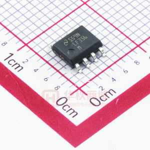

物料型号:LF356-MIL 器件简介:LF356-MIL 是一款 JFET 输入运算放大器,采用 BI-FET 技术,具有低输入偏置和失调电流、低失调电压和失调电压漂移,以及不会降低漂移或共模抑制的偏置调整功能。
它适用于高速积分器、D/A 和 A/D 转换器、高阻抗缓冲器等应用。
引脚分配:1-平衡(BALANCE)、2-反相输入(-INPUT)、3-非反相输入(+INPUT)、4-负电源(V–)、5-平衡(BALANCE)、6-输出(OUTPUT)、7-正电源(V+)、8-无连接(NC)。
参数特性:低输入偏置电流(30 pA)、低输入失调电流(3 pA)、高输入阻抗(1012 Ω)、低输入噪声电流(0.01 pA/√Hz)、高共模抑制比(100 dB)、大直流电压增益(106 dB)。
功能详解:LF356-MIL 设备是首个将高电压 JFET 与标准双极晶体管集成在同一芯片上的单片 JFET 输入运算放大器。
这些放大器具有低输入偏置和失调电流、低失调电压和失调电压漂移,以及不会降低漂移或共模抑制的偏置调整功能。
设计用于高 slew 率、宽带宽、极快的稳定时间、低电压和电流噪声以及低 1/f 噪声角。
应用信息:适用于精密高速积分器、快速 D/A 和 A/D 转换器、高阻抗缓冲器、宽带、低噪声、低漂移放大器、对数放大器、光电二极管放大器、采样保持电路等应用。

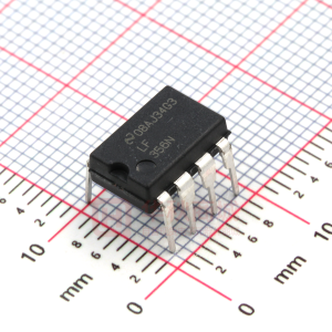

封装信息:LF356-MIL 提供 SOIC (8)、TO-CAN (8)、PDIP (8) 封装形式,具体尺寸分别为 4.90 mm × 3.91 mm、9.08 mm × 9.08 mm、9.81 mm × 6.35 mm。
