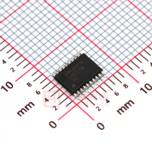

LM25116
物料型号:LM25116
器件简介:LM25116 是一款用于降压调节器应用的同步降压控制器,支持高达 42V 的输入电压范围。
它采用电流模式控制,具有内置的电流斜坡仿真功能,提供固有的线路前馈、周期电流限制和简易的环路补偿。
引脚分配: - VIN (1): 芯片供电电压、输入电压监测及 VCC 调节器输入 - UVLO (2): 欠压锁定输入 - RT/SYNC (3): 振荡器同步及频率设置 - EN (4): 使能控制 - RAMP (5): 斜坡控制信号 - AGND (6): 模拟地 - SS (7): 软启动控制 - FB (8): 反馈信号 - COMP (9): 内部误差放大器输出 - VOUT (10): 输出电压监测 - DEMB (11): 低端 MOSFET 源电压监测 - CS (12): 电流感应放大器输入 - CSG (13): 电流感应放大器接地 - PGND (14): 接地 - LO (15): 低端同步 MOSFET 门驱动 - VCC (16): 芯片本地调节器输出 - VCCX (17): 外部 VCC 电源输入 - HB (18): 高端驱动供电 - HO (19): 高端同步 MOSFET 门驱动 - SW (20): 开关节点
参数特性: - 工作电压范围:6V 至 42V - 输出电压:可编程,1.215V 至 36V - 精确 1.5% 电压参考 - 可编程电流限制 - 可编程软启动 - 可编程线路欠压锁定 - 自动切换至外部偏置供电 - 热关机保护
功能详解:LM25116 集成了高侧和低侧 MOSFET 驱动器,能够提供高达 2A 的峰值电流。
它使用电流模式控制,具有仿真电流斜坡,提供固有的线路前馈、周期电流限制和简易的环路补偿。
该控制器还具备多种保护功能,如电流限制、热关机和远端关机能力。
应用信息:LM25116 适用于汽车信息娱乐、工业直流电机驱动器、汽车 USB 适配器、电信服务器等多种应用。
封装信息:LM25116 采用 20 引脚 HTSSOP 封装,具有暴露的焊盘以帮助散热。
封装尺寸为 6.5 mm x 6.4 mm。
