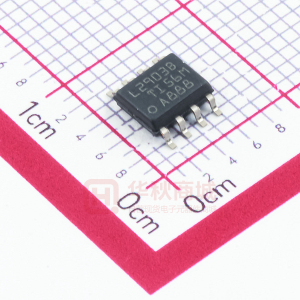

物料型号:LM2903-Q1 和 LM2903B-Q1
器件简介: LM2903B-Q1 是行业标准 LM2903-Q1 比较器系列的下一代版本。
这一代产品为成本敏感型应用提供了卓越的价值,特点包括更低的偏移电压、更高的供电电压能力、更低的供电电流、更低的输入偏置电流、更低的传播延迟以及改进的 2kV ESD 性能,并可方便地进行替换。
引脚分配: 1. OUT:比较器1的输出引脚 2. 1IN-:比较器1的负输入引脚 3. 1IN+:比较器1的正输入引脚 4. GND:地 5. 2IN+:比较器2的正输入引脚 6. 2IN-:比较器2的负输入引脚 7. 2OUT:比较器2的输出引脚 8. Vcc:正供电
参数特性: - 工作电压范围:2V 至 36V - 偏移电压:±0.37mV(LM2903B-Q1) - 输入偏置电流:3.5nA(LM2903B-Q1) - 传播延迟:1μs(典型值) - 电源电流:200μA(LM2903B-Q1)
功能详解: LM2903-Q1 和 LM2903B-Q1 是两个独立的电压比较器,设计用于在宽电压范围内工作。
也可以从双电源工作,只要两个电源之间的差异在 2V 至 36V 之间,并且 VCC 至少比输入共模电压正 1.5V。
输出可以连接到其他开路集电极输出。
应用信息: - 汽车 - 混合动力/电动和动力传动 - 信息娱乐和集群 - 车身控制模块 - 工业 - 家电
封装信息: - SOIC (8) - TSSOP (8) - VSSOP(8) - WSON (8) - SOT-23 (8)
