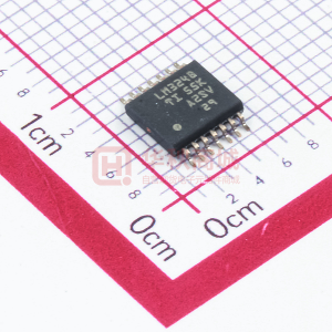

物料型号: - 型号:LM324-N-MIL - 封装类型:CDIP(14)、PDIP(14)、SOIC(14)、TSSOP(14)
器件简介: - 内部频率补偿,适用于单一电源供电,可从3V至32V的宽电压范围内工作 - 也支持双电源供电,功率消耗与电源电压大小无关 - 应用领域包括传感器放大器、直流增益模块以及传统运放电路
引脚分配: - 输出1:1脚 - 输入1-:2脚 - 输入1+:3脚 - 正电源V+:4脚 - 输入2+:5脚 - 输入2-:6脚 - 输出2:7脚 - 输出3:8脚 - 输入3-:9脚 - 输入3+:10脚 - 地GND:11脚 - 输入4+:12脚 - 输入4-:13脚 - 输出4:14脚
参数特性: - 大直流电压增益:100dB - 宽带宽(单位增益):1MHz(温度补偿) - 宽电源电压范围:单一供电3V至32V,或双电源±1.5V至±16V - 超低供电电流:700μA(基本上与供电电压无关) - 低输入偏置电流:45nA(温度补偿) - 低输入失调电压:2mV和失调电流:5nA - 输入共模电压范围包括地 - 差分输入电压范围等于电源电压 - 大输出电压摆幅:0V至V+ - 1.5V
功能详解: - 内部补偿,允许直接感应接近地线和VOUT也去往地线 - 与所有形式的逻辑兼容,适合电池操作的功耗 - 在线性模式下,输入共模电压范围包括地,并且即使仅使用单一电源电压,输出电压也可以摆动到地线 - 单位增益交叉频率是温度补偿的,输入偏置电流也是温度补偿的
应用信息: - LM324-N-MIL适用于仅需单电源供电的多种应用,例如传感器放大器、直流增益块和传统运放电路。该器件可以直接使用数字系统使用的标凊5V电源电压,并且可以轻松地提供所需的接口电子设备,而无需额外的±15V电源。
封装信息: - CDIP(14) 封装尺寸:19.56mm x 6.67mm - PDIP(14) 封装尺寸:19.177mm x 6.35mm - SOIC(14) 封装尺寸:8.65mm x 3.91mm - TSSOP(14) 封装尺寸:5.00mm x 4.40mm
