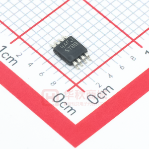

1. 物料型号: - LM3881
2. 器件简介: - LM3881是一款简单的电源时序控制器,用于控制多个电源(开关或线性调节器)的上电和下电顺序。通过错开启动顺序,可以避免影响系统可靠性的锁存条件或大的涌入电流。
3. 引脚分配: - VCC(1):输入电源 - EN(2):精密使能端 - GND(3):地 - INV(4):输出逻辑反转 - TADJ(5):定时调整 - FLAG3(6):开漏输出3 - FLAG2(7):开漏输出2 - FLAG1(8):开漏输出1
4. 参数特性: - 低静态电流:80μA - 输入电压范围:2.7V至5.5V - 输出反转特性 - 通过小值外部电容器控制时序
5. 功能详解: - LM3881通过一个精确的使能引脚和三个开漏输出标志提供最简单的控制多个电源上电和下电的方法。在上电过程中,通过时间延迟依次释放输出标志,从而允许连接到电源的启动。在下电过程中,输出标志将按相反顺序进行,以避免锁存条件。时间延迟使用外部电容器定义,并且输出标志状态可以由用户反转。
6. 应用信息: - 安全摄像头 - 服务器 - 网络元素 - FPGA时序 - 微处理器和微控制器时序 - 多电源时序
7. 封装信息: - LM3881封装在VSSOP-8(小外形8脚)封装中,封装尺寸为3.00 mm x 3.00 mm。
