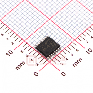

物料型号:LM46002 器件简介:LM46002 是一款由德州仪器(Texas Instruments)生产的同步降压 DC/DC 转换器,支持 3.5V 至 60V 的输入电压范围,并能够提供高达 2A 的输出电流。
该器件具有高效率、高输出精度和低 dropout 电压等特点,非常适合用于工业电源、通信系统、汽车电子等领域。
引脚分配:LM46002 采用 16 引脚的 HTSSOP 封装,具体引脚功能如下: - SW1, SW2:开关输出引脚,连接至电源电感。
- CBOOT:自举升压电容连接引脚。
- VCC:内部偏置电源输出引脚。
- BIAS:可选的内部 LDO 电源输入引脚。
- SYNC:时钟输入引脚,用于同步开关动作。
- RT:连接电阻以编程开关频率。
- PGOOD:电源良好标志的开漏输出引脚。
- FB:反馈引脚,用于设置输出电压。
- AGND:模拟地引脚。
- SS/TRK:软启动控制引脚。
- EN:使能引脚。
- VIN:电源输入引脚。
- PGND:电源地引脚。
参数特性:LM46002 的主要特性包括: - 27-µA 的静态电流。
- 高效率,尤其在轻载时(DCM 和 PFM)。
- 满足 EN55022/CISPR 22 EMI 标准。
- 集成同步整流。
- 可调频率范围:200 kHz 至 2.2 MHz(默认 500 kHz)。
- 可与外部时钟同步。
- 内部补偿。
- 稳定工作与多种陶瓷、聚合物、钽和铝电解电容组合。
- 电源良好标志。
- 预偏载软启动。
- 内部软启动时间:4.1 ms。
- 可通过外部电容扩展软启动时间。
- 输出电压跟踪能力。
- 精确使能以编程系统 UVLO。
- 输出短路保护与 hiccup 模式。
- 过温热关断保护。
功能详解:LM46002 采用固定频率的峰值电流模式控制,具有断续导通模式(DCM)和脉冲频率调制(PFM)模式,以在轻载时提高效率。
器件内部补偿,简化了设计并减少了外部组件需求。
此外,还具备多种可选功能,如可编程开关频率、同步、电源良好标志、精确使能、内部软启动、可扩展软启动和跟踪等,为广泛的应用提供了灵活且易于使用的平台。
应用信息:LM46002 可用于工业电源、通信系统、汽车电子、商用车辆电源和通用宽输入电压的点对点负载调节。
封装信息:LM46002 采用 16 引脚 HTSSOP/PWP 封装,尺寸为 6.6 mm x 5.1 mm x 1.2 mm,引脚间距为 0.65 mm。
封装底部的 PAD 提供低阻抗连接至 AGND,是芯片主要的散热路径,应与 PCB 上的接地平面进行热沉处理。
