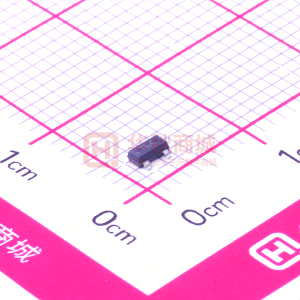

1. 物料型号:LM60-Q1 2. 器件简介:这是一款精度高的集成电路温度传感器,能够检测从-40°C到+125°C的温度范围,使用2.7V的单电源供电。输出电压与摄氏度温度成线性关系,比例系数为6.25 mV/°C,并具有424 mV的直流偏置,允许在不需要负电源的情况下读取负温度。设备在室温下的校准精度为±2°C,在-25°C至+125°C范围内的精度为±3°C。 3. 引脚分配:LM60-Q1采用SOT-23封装,共有3个引脚。+Vs是电源引脚,GND是接地引脚,Vo是模拟温度传感器输出引脚。 4. 参数特性:包括工作电压范围2.7V至10V,25°C时的最大电流消耗为110μA,非线性度为最大±0.8°C,输出阻抗最大为800Ω。 5. 功能详解:LM60-Q1的输出是一个A类基极发射极跟随器,可以源较大电流同时仅吸收小于1μA的电流。在设计时,为了限制负载电流对总温度误差的贡献,应尽量减少负载电流。 6. 应用信息:适用于汽车、手机、电脑、电源模块、电池管理、传真机、打印机、暖通空调、硬盘驱动器和家用电器等。 7. 封装信息:LM60-Q1提供SOT-23(3)封装,具有2.92mmx1.30mm的封装尺寸。
