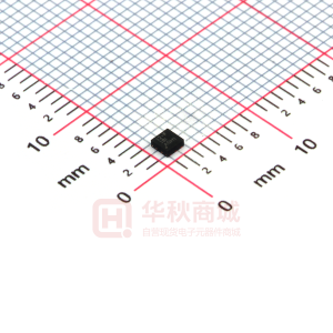

物料型号:LP5912
器件简介: LP5912是一款500-mA低噪声、低静态电流(Io)的LDO(低压降线性稳压器),适用于需要低噪声和高电源抑制比(PSRR)的应用,如RF和模拟电路。
该器件能够在1.6V至6.5V的输入电压范围内工作,并提供0.8V至5.5V的固定输出电压,最大输出电流可达500mA。
LP5912在提供低噪声性能的同时,无需噪声旁路电容,并且能够在使用1μF陶瓷输入和输出电容的情况下稳定工作。
引脚分配: 1. OUT - 调节后的输出电压 2. NC - 无内部连接,保持开路或接地 3. PG - 电源良好指示,需要外部上拉 4. EN - 使能输入,逻辑高=设备开启,逻辑低=设备关闭 5. GND - 地 6. IN - 未调节的输入电压
参数特性: - 输入电压范围:1.6V至6.5V - 输出电压范围:0.8V至5.5V - 输出电流:高达500mA - 低输出电压噪声:12μVRMS(典型值) - PSRR:在1kHz时为75dB(典型值) - 输出电压容差:(VOUT ≥ 3.3V)时为+2% - 低Io(使能,无负载):30μA(典型值) - 低 dropout电压:(VOUT ≥ 3.3V)时为95mV(典型值,500mA负载)
功能详解: LP5912具有以下功能特点: - 内部输出电阻分压反馈 - 小尺寸和低噪声内部保护电路电流限制 - 反向电流保护 - 电流限制和突波电流保护 - 热关断 - 输出自动放电以实现快速关闭 - 电源良好输出,具有固定的140μs典型延迟
应用信息: LP5912适用于相机模块、传感器、HiFi音频无线收发器、PLL/合成器、时钟和中等电流、对噪声敏感的应用。
封装信息: LP5912封装在WSON(6引脚)中,封装尺寸为2.00 mm x 2.00 mm。
