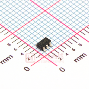

物料型号:OPA365-EP
器件简介:OPA365是一款零交叉系列的轨到轨高性能CMOS运算放大器,针对低电压、单电源应用进行了优化。
它具有轨到轨输入/输出、低噪声(4.5nV/√Hz)和高速运行(50MHz增益带宽)的特点,非常适合驱动取样模拟-数字转换器(ADCs)。
OPA365支持音频、信号调理、传感器放大、国防、航空和医疗应用,也非常适合手机功率放大器控制回路。
引脚分配: 1. V-(负电源或接地) 2. VOUT(输出) 3. -IN(反相输入) 4. +IN(非反相输入) 5. V+(正电源)
参数特性: - 增益带宽:50MHz - 零交叉失真拓扑结构:优秀的总谐波失真加噪声(THD+N)0.0004%,共模抑制比(CMRR)至少96.5dB - 轨到轨输入和输出:输入100mV超出电源轨 - 低噪声:在100kHz时为4.5nV/√Hz - 快速建立时间:0.3µs达到0.01% - 精确低偏置:典型值100µV(在25°C时) - 低输入偏置电流:0.2pA(在25°C时) - 工作电压范围:2.2V至5.5V - 支持国防、航空和医疗应用
功能详解: - OPA365具有真正的轨到轨输入操作能力,供电电压低至±1.1V(2.2V)。
独特的零交叉输入拓扑结构消除了许多轨到轨互补阶段运算放大器典型的输入偏移过渡区域。
这种拓扑结构还允许OPA365在整个输入范围内提供卓越的共模性能,该范围超出两个电源轨100mV。
- 输入共模范围包括了负和正电源。
输出电压摆动在轨内10mV以内。
应用信息: - OPA365适用于需要宽带宽、快速建立时间、低噪声、单电源的有源滤波器应用。
它也可以作为驱动现代ADC的理想驱动器,因为它具有非常广泛的共模输入范围、轨到轨输入和输出电压能力和高速。
封装信息: - OPA365提供SOT23-5封装,并且规定在-55°C至125°C下工作。
以上信息摘自TI公司提供的PDF文档,涵盖了从基本参数到应用指南的详细信息。
