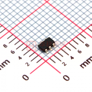

物料型号:TPS27081A 器件简介:TPS27081A 是一款高侧开关,集成了功率P沟道MOSFET和控制N沟道MOSFET。
它支持1.2V至8V的宽电压输入范围,并且可以承受高达3A的负载电流。
该器件具有业界标准的ESD保护,适用于多种应用,如电源序列控制、待机电源隔离和便携式电源开关。
引脚分配: - ON/OFF(引脚5):高有效的使能端。
- R1/C1(引脚6):功率P沟道MOSFET(Q1)的栅极终端。
- R2(引脚1):N沟道MOSFET(Q2)的源极终端,直接或通过慢速控制电阻连接到系统地。
- VIN(引脚4):功率P沟道MOSFET(Q1)的源极终端。
- VOUT(引脚2和3):功率P沟道MOSFET(Q1)的漏极终端。
参数特性: - 低导通电阻:在不同栅源电压下的导通电阻值分别为32 mΩ、44 mΩ、82 mΩ、93 mΩ和155 mΩ。
- 可调开通和关断斜率控制:通过外部电阻R1、R2和电容C1实现。
- 全ESD保护:所有引脚的HBM 2kV和CDM 500V保护。
- 超低待机漏电流(典型值100 nA)。
功能详解: - 该器件通过集成的N沟道MOSFET控制P沟道MOSFET的开关状态,实现高侧开关功能。
- 通过调整R1和R2的值,可以设置P沟道MOSFET的导通电阻,进而控制电压降。
- 通过R2和C1的组合使用,可以控制负载电流的上升速率,以限制启动时的浪涌电流。
应用信息: - 可用于需要电源序列控制、待机电源隔离和便携式电源开关的应用。
- 例如,在升压调节器中使用TPS27081A可以实现真正的关闭功能,防止通过电感和二极管的漏电流。
封装信息: - TPS27081A封装在6引脚的SOT(薄型双列直插式封装)中,封装尺寸为2.9 mm × 1.6 mm。
