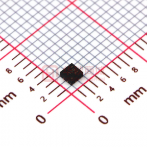

### 物料型号 - 型号:TPS61021A - 封装:WSON (8) 2.00-mm x 2.00-mm
### 器件简介 TPS61021A 提供了一种为便携式或智能设备供电的解决方案,适用于由碱性、镍氢、锂锰或锂离子电池供电的设备。该器件能够在电池放电至低至1.8V时输出3.3V电压和1.5A电流。最低输入电压为0.5V,能够延长电池使用时间。
### 引脚分配 | 引脚 | 功能描述 | | --- | --- | | AGND | IC的信号地 | | FB | 可调输出电压的电压反馈 | | VOUT | 升压转换器输出 | | EN | 使能逻辑输入,高电平启用设备,低电平禁用设备并进入关闭模式 | | SW | 转换器的开关引脚,连接到内部功率MOSFET的漏极 | | VIN | IC电源输入 | | PGND | 功率地 |
### 参数特性 - 输入电压范围:0.5 V至4.4 V - 输出电压设置范围:1.8 V至4.0 V - 效率:在 VIN=2.4 V、VOUT=3.3 V 和 IOUT=1.5 A 时,效率为91% - 开关频率:2.0 MHz - 典型静态电流:17 µA - 准确度:±2.5%的参考电压准确度在-40°C至125°C范围内
### 功能详解 TPS61021A 在重负载时以2 MHz的开关频率运行,并在轻负载时进入节能模式以保持高效率。该设备还提供输出过压保护、输出短路保护和热关断保护。
### 应用信息 适用于电池供电的物联网设备、游戏控制器、温控器、便携式医疗设备和超级电容器备份系统等应用。
### 封装信息 TPS61021A 提供2.0-mm x 2.0-mm WSON封装。
