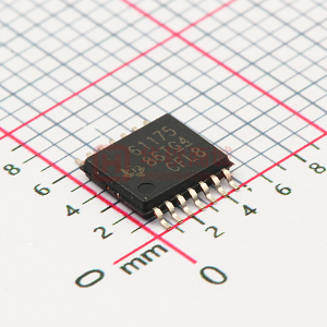

物料型号:TPS61175
器件简介:TPS61175是一款集成了3A、40V功率开关的单片开关调节器,可配置为升压、SEPIC和反激等多种标准开关调节器拓扑结构。该设备具有宽输入电压范围,支持从多节电池或5V、12V固定电源轨的输入电压。
引脚分配:TPS61175采用14引脚HTSSOP封装,具体引脚功能如下: - AGND:IC的信号地 - COMP:内部跨导误差放大器的输出 - EN:使能引脚 - FB:正反馈引脚,用于调节输出电压 - FREQ:开关频率编程引脚 - NC:保留引脚,必须接地 - PGND:IC的电源地 - SS:软启动编程引脚 - SW:IC的开关节点 - SYNC:同步开关频率引脚
参数特性: - 输入电压范围:2.9V至18V - 高效率功率转换:最高可达93% - 可编程软启动功能,以限制启动期间的电流突增 - 内置保护特性,如逐脉冲过流限制和热关断
功能详解: - TPS61175采用电流模式脉宽调制(PWM)控制来调节输出电压,用户可以通过外部电阻或外部时钟信号来设置PWM的开关频率。 - 提供了频率设置、同步外部开关频率、用户定义的软启动进入全负载、轻负载时的跳过开关周期以进行输出调节等功能。
应用信息: - 适用于5V至12V、24V电源转换 - 支持SEPIC和反激拓扑 - 适用于ADSL调制解调器、电视调谐器等
封装信息:TPS61175采用14引脚HTSSOP封装,带有PowerPad™技术。
