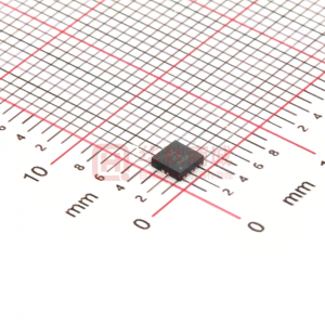

物料型号:TPS74701 器件简介:TPS74701 是一款500-mA低 dropout线性稳压器,具有可编程软启动功能,适用于多种应用场合。
引脚分配: - IN:输入引脚 - EN:使能引脚 - SS:软启动引脚 - BIAS:偏置输入电压引脚 - PG:电源良好引脚 - FB:反馈引脚 - OUT:输出电压引脚 参数特性: - 输出电压范围:0.8V 至 3.6V - 超低输入电压范围:0.8V 至 5.5V - 低dropout:在 500mA 时,典型值 50mV - 电源良好输出允许供电监控或为其他电源提供序列信号 - 准确度:在负载、线路和温度变化下为 2% - 可编程软启动提供线性电压启动 - VBIAS 允许低 VIN 操作并具有良好的瞬态响应 - 与任何 ≥2.2μF 的输出电容器稳定 功能详解: - 内部参考和误差放大器提供 2% 的准确度 - 设备与 ≥2.2μF 的任何类型的电容器稳定 - 从 -40°C 到 +125°C 完全规定 - TPS74701 提供 3mm × 3mm VSON-10 封装,与 TPS74801 兼容 应用信息: - 网络附加存储 - 企业 - 机架服务器 - 网络接口卡 (NIC) - 商业网络和服务器 PSU 封装信息: - 封装类型:VSON (DRC) 10引脚 - 封装尺寸:3.00mm x 3.00mm
