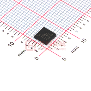

物料型号:TPS74901 器件简介:TPS74901 是一款3A低 dropout 线性稳压器,具有可编程软启动功能,适用于多种应用场合。
引脚分配: - BIAS:偏置输入电压引脚,用于错误放大器、参考和内部控制电路。
- EN:使能引脚,高电平有效,用于启动稳压器。
- FB:反馈引脚,用于设置输出电压。
- GND:接地引脚。
- IN:未稳压输入引脚。
- NC:无连接引脚,可悬空或接地。
- OUT:稳压输出引脚。
- PG:供电正常指示引脚,高电平有效。
- SS:软启动引脚,用于设定启动时间。
参数特性: - 输出电压范围:0.8V 至 3.6V - 输入电压范围:0.8V 至 5.5V - 低 dropout 电压:典型值 120mV(@3A 输出时) - 精确度:负载、线路和温度变化下±1%(新芯片)或±2%(传统芯片) - 软启动时间可调 功能详解: - 内部参考电压和误差放大器提供精确的输出电压调节。
- 软启动功能可减少启动时的输入电流冲击。
- 使能引脚和供电正常引脚允许与其他电源进行顺序控制。
- 低输入电压操作提高了瞬态响应。
应用信息: - 网络附加存储 - 企业机架服务器 - 网络接口卡(NIC) - 商用网络和服务器电源 封装信息: - VSON(DRC):10 引脚,3mm x 3mm - VQFN(RGW):20 引脚,5mm x 5mm - DDPAK-7(KTW):7 引脚,8.89mm x 10.1mm
以上信息摘自德州仪器(Texas Instruments)提供的 TPS74901 数据手册。
