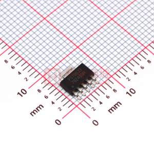

### 物料型号 - TPS786:超低压差、高电源抑制比、快速响应的射频(RF)1.5-A低压降线性稳压器。
### 器件简介 - TPS786系列低压降(LDO)线性电压稳压器,具有高电源抑制比(PSRR)、超低噪声、快速启动和优异的线负载瞬态响应,提供小型SOT223-6和DDPAK-5封装。每个器件都稳定,仅需一个小的1-μF陶瓷电容即可在输出端使用。该系列产品使用先进的专有BiCMOS制造工艺,实现极低的压差电压(例如,在1.5-A负载下为390 mV)。
### 引脚分配 - SOT-223封装: - 1. NR(噪声减少引脚,仅限固定版本) - 2. IN(输入供电) - 3. GND(地) - 4. OUT(输出) - 5. FB(反馈输入电压,可调设备) - 6. EN(使能端) - TO-263封装: - 1. IN(输入供电) - 2. GND(地) - 3. OUT(输出) - 4. FB(反馈输入电压,可调设备) - 5. EN(使能端) - 6. NR(噪声减少引脚,仅限固定版本)
### 参数特性 - 输入电压范围:2.7V至5.5V - 输出电流:0至1.5A - 压差电压:在1.5A负载下,TPS78630为390mV - 电源抑制比(PSRR):在10kHz时为49dB - 输出噪声:TPS78630在3V输出下,使用0.1-μF旁路电容时,输出电压噪声约为48μVRMS - 启动时间:大约50μs
### 功能详解 - TPS786系列提供固定和可调(1.2V至5.5V)输出版本。它们具有优异的负载和线瞬态响应,非常低的压差电压和超低噪声,适用于对噪声敏感的应用,如便携式RF电子设备。
### 应用信息 - 射频(RF):VCOs、接收器、ADCs、蓝牙、无线局域网、手机和无线电话、手持组织器、PDAs等。
### 封装信息 - TO-263(5引脚):10.16 mm × 8.42 mm - SOT-223(6引脚):6.50 mm × 3.50 mm - SON(8引脚):3.00 mm × 3.00 mm
