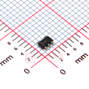

物料型号:TPS799-Q1 器件简介:该稳压器专为汽车应用设计,通过了AEC-Q100认证,工作温度范围为-40°C至+125°C。它是一款200-mA低功耗LDO,具有使能 (Enable) 功能,超低静态电流 (IQ) 为40 μA,提供多种固定输出电压版本 (1.2 V至4.5 V) 及可调输出电压版本 (1.2 V至6.5 V)。该器件具有高电源抑制比 (PSRR) 66 dB@1kHz、超低噪声 (29.5 μVRMS),并能在100 mV的低压差下工作。其快速启动时间仅为45 μs,整体精度为±2%。 引脚分配: - OUT:稳压器的输出端。 - IN:输入电源端。 - GND:地端。 - NR:在固定输出版本中,此引脚用于连接外部电容以降低噪声。 - EN:使能端,高电平有效。 - FB:反馈端,仅在可调输出版本中使用,用于设定输出电压。 参数特性: - 输入电压范围:2.7V至7V。 - 输出电压准确度:在负载、线路和温度变化下总体准确度为±2%。 - 启动时间:45 μs。 - 关断电流:150 nA (典型值)。 - 电源抑制比:66 dB@1kHz,51 dB@10kHz。 功能详解: - 提供了一种内部电流限制功能,以在故障条件下保护调节器。 - 使能端 (EN) 支持将调节器关闭,从而降低工作电流。 - 低dropout电压确保了高效率。 - 快速启动功能允许噪声降低电容在启动时快速充电。 - 欠压锁定 (UVLO) 功能确保在输入电压过低时关闭输出。 应用信息: - 适用于汽车信息娱乐系统、高级驾驶辅助系统等应用。 封装信息: - 提供SOT-23和WSON-6两种封装方式。其中WSON封装尺寸为2mm×2mm,SOT-23封装尺寸为2.9mm×2.8mm。
