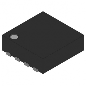

1. 物料型号: - TPS7A49
2. 器件简介: - TPS7A49是一款36V、150mA、超低噪声正线性稳压器,具有3V至36V的输入电压范围和1.194V至33V的可调输出。它专为高精度、高稳定性的模拟电路设计,适用于运放、DAC、ADC等电路的供电。
3. 引脚分配: - 1号引脚:OUT,稳压器输出。 - 2号引脚:FB,误差放大器输入,用于设定输出电压。 - 3号引脚:NC,未内部连接。 - 4号引脚:GND,地。 - 5号引脚:EN,使能引脚,用于开启或关闭稳压器。 - 6号引脚:NR/SS,噪声降低引脚,连接外部电容以降低噪声。 - 7号引脚:DNC,请勿连接。 - 8号引脚:IN,输入供电。
4. 参数特性: - 输入电压范围:3V至36V。 - 噪声:-12.7μVRMS(20Hz至20kHz)。 - 电源纹波抑制:-72dB(120Hz)。 - 可调输出:1.194V至33V。 - 输出电流:150mA。 - dropout电压:260mV@100mA。
5. 功能详解: - TPS7A49系列包括一个CMOS逻辑电平兼容的使能引脚和电容可编程软启动功能,允许定制电源管理方案。还包括固定电流限制和热保护功能,以在故障条件下保护设备和系统。
6. 应用信息: - 适用于运放、DAC、ADC等高精度模拟电路的供电。 - 音频后DC-DC转换器调节和纹波滤波。 - 测试和测量设备。 - 无线、传输和PA电路。 - 工业仪表和电信基础设施。
7. 封装信息: - 8引脚HVSSOP PowerPAD™和3mm×3mm VSON封装。
