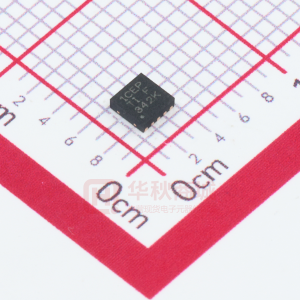

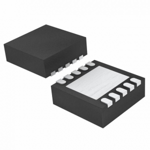

1. 物料型号: - TPS7A90
2. 器件简介: - TPS7A90是一款500-mA、高精度、低噪声LDO电压调节器,具有1.0%的准确度,并且能够在1.4 V至6.5 V的宽输入电压范围内工作。它的输出电压范围是0.8 V至5.7 V,具有低掉落电压(最大100 mV@0.5 A)、高电源抑制比(PSRR)和快速瞬态响应等特点。
3. 引脚分配: - EN(使能引脚):控制LDO的开启和关闭。 - FB(反馈引脚):用于设定设备的输出电压。 - GND(地引脚):连接至设备热垫。 - IN(输入引脚):需要10μF或更大的输入电容器。 - NR/SS(噪声降低引脚):连接外部电容器以降低输出噪声并限制启动时的涌入电流。 - OUT(输出引脚):经过调节的输出,需要10μF或更大的电容器连接至GND以保证稳定性。 - PG(电源良好引脚):用于指示LDO输出电压的状态,需要外部上拉电阻。 - SS CTRL(软启动控制引脚):用于改变NR/SS引脚的充电电流。
4. 参数特性: - 线准确度:1.0%(在电压、负载和温度变化下) - 输出噪声:低至4.7μVRMS(10 Hz–100 kHz) - 低掉落电压:最大100 mV(@0.5 A) - 宽输入电压范围:1.4 V至6.5 V - 宽输出电压范围:0.8 V至5.7 V - 高PSRR:60 dB@DC,50 dB@100 kHz,30 dB@1 MHz
5. 功能详解: - 该器件设计用于为敏感模拟低电压设备提供稳定的电源,如压控振荡器(VCOs)、模数转换器(ADCs)和数模转换器(DACs)。 - 极低的输出噪声和宽带PSRR有助于最小化相位噪声和时钟抖动,从而最大化时钟设备、ADCs和DACs的性能。
6. 应用信息: - 适用于宏观远程无线单元(RRU)、户外回传单元、主动天线系统mMIMO(AAS)、超声波扫描仪、实验室和现场仪器、传感器、成像和雷达等应用。
