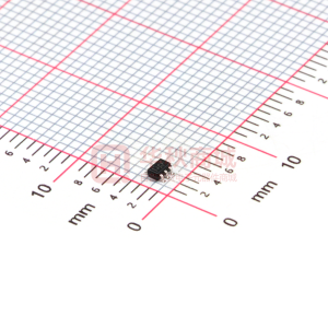

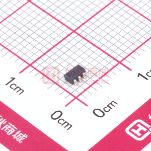

物料型号: - 型号:TS5A3157
器件简介: - TS5A3157是一款单极双掷(SPDT)模拟开关,设计用于1.65V至5.5V的单电源操作。该设备可以处理数字和模拟信号,并且可以双向传输高达V+的信号。
引脚分配: - IN: 选择开关,高电平连接COM到NO,低电平连接COM到NC。 - COM: 公共端口。 - NC: 常闭端口。 - NO: 常开端口。 - V+: 电源供应。 - GND: 地。
参数特性: - 低导通电阻(10Ω) - 低电荷注入 - 优秀的导通电阻匹配 - 低总谐波失真(THD) - 1.65V至5.5V单电源操作 - ESD性能根据JESD22标准测试,达到2000V人类模型(HBM)
功能详解: - 设备为“先断后通”型开关,即在切换过程中,先断开现有连接,再建立新连接,确保NC和NO引脚不会同时连接。
应用信息: - 可用于需要选择多个模拟或数字信号通过单一线路的应用,如电池供电设备、采样保持电路、音频和视频信号路由、通信电路等。
封装信息: - 提供SOT-23(6)、SC70(6)和DSBGA(6)封装选项。
