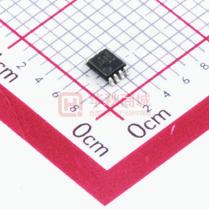

物料型号: - 型号:TS5A3357 - 封装:VSSOP(8引脚) - 封装尺寸:2.3mm x 2mm
器件简介: - TS5A3357是一款高性能的模拟开关,具有低导通电阻、低输入/输出电容,从而减少信号失真。其“先断后通”特性可以在不同端口间传输信号,且失真度极小。此外,该设备还具有低电荷注入,适合高性能音频和数据采集系统使用。
引脚分配: - 1号引脚(V+):电源 - 2号引脚(NO1):常开 - 3号引脚(NO2):常开 - 4号引脚(GND):数字地 - 5号引脚(IN2):数字控制,将COM连接至NO - 6号引脚(IN1):数字控制,将COM连接至NO - 7号引脚(COM):公共端 - 8号引脚(NO0):常开
参数特性: - 导通电阻(RON):低至5 ohms - 高带宽:达到334MHz - 低电荷注入:3.4 pC - 优秀的导通电阻匹配 - 低总谐波失真(THD) - 1.65V至5.5V单电源操作 - ESD性能按照JESD22标准测试
功能详解: - 设计为双向模拟开关,允许信号在不同通道间切换时保持极低的失真。 - 提供了“先断后通”功能,以减少信号传输过程中的失真。 - 通过数字控制引脚(IN1和IN2)选择不同的通信路径。
应用信息: - 适用于手机、PDA、便携式仪表等应用。 - 设计时无需额外组件,但推荐将未使用的引脚通过50欧姆电阻连接至地以防止信号反射。 - 推荐将数字控制引脚上拉至VCC或下拉至GND,避免引脚浮动导致的不正确开关位置。
封装信息: - 提供VSSOP(8引脚)封装。 - 封装尺寸符合JEDEC标准。 - 详细的封装图纸和材料信息在文档中有详细描述。
