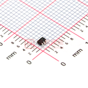

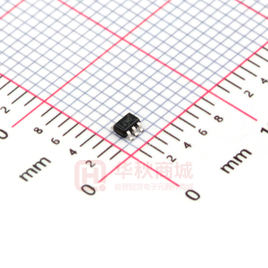

物料型号:TS5A4624 器件简介:TS5A4624是德州仪器(Texas Instruments)生产的一款单刀双掷(SPDT)模拟开关,设计用于1.65V至5.5V的供电电压范围。
该器件具有低导通电阻、优秀的导通电阻匹配、具有防信号失真的先断后通功能,以及非常低的功耗,非常适合便携式音频应用。
引脚分配:1-IN(数字控制端,连接COM至NO),2-V+(电源),3-GND(数字地),4-NC(常闭),5-COM(公共),6-NO(常开)。
参数特性:导通电阻(RON)低至1.1欧姆,导通电阻匹配(RON match)为0.1欧姆,导通电阻平坦度(RON flatness)为0.15欧姆,开启/关闭时间(tON/tOFF)分别为20ns/15ns,先断后通时间(tBBM)为12ns,电荷注入(Qc)为-20pC,带宽(BW)为100MHz,关断隔离度(OISO)在1MHz时为-65dB,串扰(XTALK)在1MHz时为-66dB,总谐波失真(THD)为0.01%,漏电流(Ioff)为+20nA,电源电流(Ion)为0.1mA。
功能详解:TS5A4624提供模拟信号开关功能,具有低导通电阻和优秀的导通电阻匹配,有效降低信号失真。
先断后通功能防止在切换信号通道时产生信号失真。
此外,该器件还具有低电荷注入和低功耗特性,适合用于电池供电的便携式设备。
应用信息:适用于手机、PDA、便携式仪器仪表、音频视频信号路由、低电压数据采集系统、通信电路、调制解调器、硬盘驱动器、计算机外设、无线终端和周边设备等。
封装信息:提供6引脚SC-70(DCK)封装。
