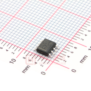

物料型号:UCC28180 器件简介:UCC28180是一款灵活且易于使用的8脚主动式功率因数校正(PFC)控制器,工作在连续导通模式(CCM),可实现高功率因数、低电流畸变和谐波优秀的电压调节。
引脚分配: - GATE(8):集成推挽门驱动,用于一个或多个外部功率MOSFETs。
- GND(1):器件地参考。
- ICOMP(2):电流环补偿,提供电流控制环的补偿和平均电流感测信号。
- ISENSE(3):电感电流感测,输入电压代表PFC升压电感中瞬时电流。
- VCC(7):外部偏置供电输入。
- VCOMP(5):电压环补偿,提供补偿的电阻-电容网络连接。
- FREQ(4):开关频率设置,通过连接电阻至地设置工作频率。
- VSENSE(6):输出电压感测,外部电阻分压网络连接提供反馈感测以调节内部5V参考电压。
参数特性: - 无需交流线路感测的宽范围可编程开关频率(18 kHz至250 kHz) - 低iTHD的修整电流环电路 - 降低电流感测阈值,使用小值分压电阻降低功耗 - 软过电流和逐周期峰值电流限制保护 - 输出过电压保护带有滞后恢复 - 静音电路设计 - 开环检测 - 最大占空比96%(典型值) - 空载调节的突发模式 - 超低静态启动电流(<75μA) 功能详解: - 通过平均电流模式控制实现低畸变输入电流波形,无需输入线路感测,减少外部组件数量。
- 内部修整电流环电路提供精确的电流控制,减少误差。
- 增强动态响应电路在输出过压和欠压条件下提供快速响应。
- 独特的VCOMP放电电路在电压反馈信号超过VovP_L时激活,允许控制回路快速稳定,避免在PWM关闭时产生可听噪声。
- 软启动功能在启动期间逐渐调节输入电流,减少对功率开关的压力。
应用信息: - 适用于100W至数千瓦范围内的通用交流输入CCM升压PFC转换器。
- 可应用于服务器和桌面电源、白色家电(如空调、冰箱)、工业电源(如DIN轨道)和平板电视(如PDP、LCD和LED电视)。
封装信息:UCC28180封装在SOIC(8)塑封中,尺寸为4.90 mm × 3.91 mm。
