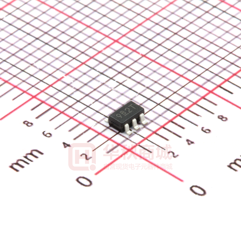

物料型号:XC6209系列
器件简介:XC6209系列是使用CMOS工艺制造的高精度、低噪声正压LDO调节器。该系列具有高纹波抑制和低 dropout 电压,并由电压参考、误差放大器、电流限制器和相位补偿电路以及驱动晶体管组成。输出电压可在0.9V至6.0V范围内以0.05V增量选择。
引脚分配: - SOT-25封装:1-VIN(输入),2-Vss(地),3-CE(开/关控制),4-NC(无连接),5-VOUT(输出) - SOT-89-5封装:1-VIN,2-Vss,3-CE,4-NC,5-VOUT,6-Vss - USP-6B封装:1-VIN,2-NC,3-VOUT,4-NC,5-Vss,6-CE
参数特性: - 最大输出电流:150mA(300mA=XC6209 E至H类型) - dropout电压:60mV @ 30mA,200mV @ 100mA - 最大工作电压:2.0V至10V - 输出电压范围:0.9V至6.0V(0.05V增量) - 高度精确:±2%(VOUT>1.5V),±30mV(VOUT≤1.5V) - 低功耗:25μA(典型值) - 高纹波抑制:70dB(10kHz) - 工作环境温度:-40℃至+85℃ - 低ESR陶瓷电容兼容 - 封装:SOT-25、USP-6B、SOT-89-5 - 符合欧盟RoHS标准,无铅
功能详解: - CE功能:使能输出关闭,从而大幅降低功耗。 - 电流限制和短路保护:通过固定电流限制器和foldback电路实现。 - 低ESR电容:即使使用低ESR电容也能实现稳定的输出电压。
应用信息: - 智能手机/移动电话 - 便携式游戏机 - 数码相机/摄像机 - 数码音频设备 - 参考电压源 - 多功能电源
封装信息:SOT-25、USP-6B、SOT-89-5封装的尺寸和散热数据。
