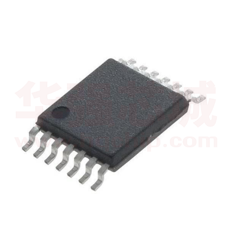

74LCX05FT CMOSデジタル集積回路 シリコン モノリシック 74LCX05FT 1. 機能 • Low-Voltage Hex Inverter with 5-V Tolerant Inputs and Outputs (Open Drain) 2. 概要 74LCX05FTは, 低電圧(3.3 V)駆動および5 V駆動のCMOSインバータです。CMOSの特長である低消費電力で3.3 V システムおよび5 Vシステムにおける高速動作ができます。 ピン接続, 機能は74LCX04FTと同じですが, 全ての出力がNチャネルFETのオープンドレインになっており, ワイ ヤード接続ができます。 全ての入力端子および出力端子 (出力オフ時だけ) には5.5 Vの信号入力が許容*されるため, 3.3 Vと5 Vとの2電源を 持つシステムでのインタフェースに適しています。 また, 全ての入力には, 静電破壊から素子を保護するための保護回路が付加されています。 *出力電流(IOUT)の絶対最大定格を超えないこと 3. 特長 (1) AEC-Q100 (Rev. H) (注1) (2) 動作温度が広い: Topr = -40  125  (3) 動作電源電圧: VCC = 1.65  5.5 V (4) 高速動作: tpZ = 5.5 ns (最大) (VCC = 3.3 ± 0.3 V) (5) 出力電流: IOL = 24 mA (最小) (VCC = 3.0 V) (6) オープンドレイン出力 (7) 全入出力ともにパワーダウンプロテクション機能あり (8) 74シリーズ (74LVC/ALVC etc.) の05タイプと同一ピン接続, 同一ファンクション 注1: AEC-Q100の信頼性レベルを満足した製品です。詳細については弊社営業にお問合せください。 4. 外観図 TSSOP14B 製品量産開始時期 ©2016 Toshiba Corporation 1 2014-08 2016-09-13 Rev.2.0 74LCX05FT 5. 端子配置図 6. 現品表示 7. ブロック図 8. 真理値表 Z: Inputs A Outputs Y L Z H L ハイインピーダンス ©2016 Toshiba Corporation 2 2016-09-13 Rev.2.0 74LCX05FT 回路 9. システム図 (1 (1回路 回路)) 注) 10. 絶対最大定格 ((注 項目 記号 電源電圧 注記 VCC 入力電圧 VIN 出力電圧 VOUT 入力保護ダイオード電流 IIK 出力寄生ダイオード電流 IOK 出力電流 IOUT 許容損失 PD 電源/GND電流 (注1) 定格 単位 -0.56.5 V -0.56.5 V -0.56.5 V -50 mA (注2) -50 mA 50 mA (注3) 180 mW ICC/IGND ±100 mA Tstg -65150  保存温度 注: 絶対最大定格は, 瞬時たりとも超えてはならない値であり, 1つの項目も超えてはなりません。 本製品の使用条件 (使用温度/電流/電圧等) が絶対最大定格/動作範囲以内での使用においても, 高負荷 (高温およ び大電流/高電圧印加, 多大な温度変化等) で連続して使用される場合は, 信頼性が著しく低下するおそれがありま す。 弊社半導体信頼性ハンドブック (取り扱い上のご注意とお願いおよびディレーティングの考え方と方法) および 個別信頼性情報 (信頼性試験レポート, 推定故障率等) をご確認の上, 適切な信頼性設計をお願いします。 注1: 出力オフ状態。出力“L” 状態の場合、IOUTの絶対最大定格を超えないこと。 注2: VOUT < GND 注3: Ta = -4085  まで, 180 mW。Ta = 85125 の範囲では-3.25 mW/で, 50 mWまでディレーティングしてく ださい。 注) 11. 動作範囲 ((注 項目 記号 電源電圧 VCC 入力電圧 VIN 出力電圧 VOUT 出力電流 IOL 注記 (注1) 動作温度 Topr 入力上昇, 下降時間 dt/dv 定格 単位 1.655.5 V 1.55.5 05.5 V 05.5 V (注2) 32 mA (注3) 24 (注4) 12 (注5) -40125  010 ns/V 注: 動作範囲は動作を保証するための条件です。 使用していない入力はVCC, もしくはGNDに接続してください。 注1: データ保持のみ 注2: VCC = 4.55.5 V 注3: VCC = 3.03.6 V 注4: VCC = 2.73.0 V 注5: VCC = 1.655.5 V ©2016 Toshiba Corporation 3 2016-09-13 Rev.2.0 74LCX05FT 12. 電気的特性 特性 ((特に指定のない限り 特に指定のない限り 85 ) 12.1. DC DC特性 特に指定のない限り,, Ta = -40 -40 項目 ハイレベル入力電圧 ローレベル入力電圧 ローレベル出力電圧 記号 測定条件 VIH VIL VOL VIN = VIH VCC (V) 最小 最大 単位 1.652.3 VCC × 0.9  V 2.32.7 1.7  2.73.6 2.0  4.55.5 VCC × 0.7  1.652.3  VCC × 0.1 2.32.7  0.7 2.73.6  0.8 4.55.5  VCC × 0.3 1.655.5  0.2 IOL = 4 mA 1.65  0.45 IOL = 8 mA 2.3  0.7 IOL = 12 mA 2.7  0.4 IOL = 16 mA 3.0  0.4 IOL = 24 mA 3.0  0.55 IOL = 32 mA 4.5  0.55 IOL = 100 µA V V 入力リーク電流 IIN VIN = 05.5 V 1.655.5  ±5.0 µA 出力オフリーク電流 IOZ VIN = VIH VOUT = 05.5 V 1.655.5  ±5.0 µA 電源オフリーク電流 IOFF VIN/VOUT = 5.5 V 0  10.0 µA 静的消費電流 ICC VIN = VCC or GND 1.655.5  10.0 µA 2.73.6  500 µA 4.55.5  1.0 mA 静的消費電流 ∆ICC VIH = VCC - 0.6 V (1入力当たり) 125 ) 特に指定のない限り 特性 ((特に指定のない限り -40 特に指定のない限り,, Ta = -40 DC特性 12.2. DC 項目 ハイレベル入力電圧 ローレベル入力電圧 ローレベル出力電圧 記号 測定条件 VCC (V) 最小 最大 単位 VIH  1.652.3 VCC × 0.9  V 2.32.7 1.7  2.73.6 2.0  4.55.5 VCC × 0.7  1.652.3  VCC × 0.1 2.32.7  0.7 2.73.6  0.8 4.55.5  VCC × 0.3 VIL VOL  VIN = VIH IOL = 100 µA 1.655.5  0.2 IOL = 4 mA 1.65  0.6 IOL = 8 mA 2.3  0.85 IOL = 12 mA 2.7  0.6 IOL = 16 mA 3.0  0.6 IOL = 24 mA 3.0  0.8 IOL = 32 mA V V 4.5  0.8 入力リーク電流 IIN VIN = 05.5 V 1.655.5  ±20.0 µA 出力オフリーク電流 IOZ VIN = VIH VOUT = 0 to 5.5 V 1.655.5  ±20.0 µA 電源オフリーク電流 IOFF VIN/VOUT = 5.5 V 0  40.0 µA 静的消費電流 ICC VIN = VCC or GND 1.655.5  40.0 µA 2.73.6  5.0 mA 4.55.5  5.0 mA 静的消費電流 ©2016 Toshiba Corporation ∆ICC VIH = VCC - 0.6 V (1入力当たり) 4 2016-09-13 Rev.2.0 74LCX05FT 特性 ((特に指定のない限り 特に指定のない限り 85 ) 12.3. AC AC特性 特に指定のない限り,, Ta = -40 -40 項目 記号 出力イネーブル時間 出力ディセーブル時間 出力ピン間スキュー 注記 tPZL 12.7. AC電気的特性測定回路, 表12.7.1, 図12.8.1, 表12.8.1参照 tPLZ tosZL 測定条件 12.7. AC電気的特性測定回路, 表12.7.1, 図12.8.1, 表12.8.1参照 (注1)  VCC (V) 最小 最大 単位 1.8 ± 0.15 1.5 26.0 ns 2.5 ± 0.2 1.2 13.0 2.7 1.0 6.0 3.3 ± 0.3 0.8 5.0 5.0 ± 0.5 0.5 4.0 1.8 ± 0.15 1.5 26.0 2.5 ± 0.2 1.2 13.0 2.7 1.0 6.0 3.3 ± 0.3 0.8 5.0 5.0 ± 0.5 0.5 4.0 ns 2.7   3.3 ± 0.3  1.0 ns VCC (V) 最小 最大 単位 1.8 ± 0.15 1.5 29.0 ns 2.5 ± 0.2 1.2 14.5 注1: tosZLは, 設計的に保証される項目です。(tosZL = |tPZLm-tPZLn|) 12.4. AC 特性 ((特に指定のない限り 特に指定のない限り 125 ) AC特性 特に指定のない限り,, Ta = -40 -40 項目 記号 出力イネーブル時間 出力ディセーブル時間 出力ピン間スキュー 注記 tPZL 12.7. AC電気的特性測定回路, 表12.7.1, 図12.8.1, 表12.8.1参照 tPLZ tosZL 測定条件 12.7. AC電気的特性測定回路, 表12.7.1, 図12.8.1, 表12.8.1参照 (注1)  2.7 1.0 7.0 3.3 ± 0.3 0.8 5.5 5.0 ± 0.5 0.5 4.5 1.8 ± 0.15 1.5 29.0 2.5 ± 0.2 1.2 14.5 2.7 1.0 7.0 3.3 ± 0.3 0.8 5.5 5.0 ± 0.5 0.5 4.5 2.7   3.3 ± 0.3  1.0 ns ns 注1: tosZLは, 設計的に保証される項目です。(tosZL = |tPZLm-tPZLn|) 12.5. スイッチングノイズ特性 特に指定のない限り,, Ta = 25 , Input: tr = tf = 2.5 ns, CL = 50 pF, RL = 500 Ω) (特に指定のない限り 項目 記号 測定条件 VCC (V) 標準 単位 非動作出力最大ダイナミックVOL VOLP VIH = 3.3 V, VIL = 0 V 3.3 0.8 V 非動作出力最小ダイナミックVOL |VOLV| VIH = 3.3 V, VIL = 0 V 3.3 0.8 V 特に指定のない限り 12.6. 容量特性 ((特に指定のない限り 特に指定のない限り,, Ta = 25 ) 項目 記号 注記 測定条件 VCC (V) 標準 単位 入力容量 CIN 3.3 7 pF 出力容量 COUT 3.3 8 pF 等価内部容量 CPD 3.3 5 pF (注1) fIN = 10 MHz 注1: CPDは, 動作消費電流から算出したIC内部の等価容量です。 無負荷時の平均消費電流は, 次式から求められます。 ICC(opr) = CPD × VCC × fIN + ICC/6 (1ゲート当たり) ©2016 Toshiba Corporation 5 2016-09-13 Rev.2.0 74LCX05FT 電気的特性測定回路 12.7. AC AC電気的特性測定回路 電気的特性測定条件 表 12.7.1 AC AC電気的特性測定条件 項目 スイッチ 測定条件 tPLZ, tPZL 6.0 V VCC = 3.3 ± 0.3 V VCC × 2 VCC = 5.0 ± 0.5 V VCC = 2.7 V VCC = 2.5 ± 0.2 V VCC = 1.8 ± 0.15 V 電気的特性測定波形 AC電気的特性測定波形 12.8. AC 図 12.8.1 tPLH, tPHL 電気的特性測定波形記号 表 12.8.1 AC AC電気的特性測定波形記号 記号 Input Output Load VCC = 5.0 ± 0.5 V VCC = 3.3 ± 0.3 V VCC = 2.7 V VCC = 2.5 ± 0.2 V VCC = 1.8 ± 0.15 V VIH VCC 2.7 V VCC VCC VIM VCC/2 1.5 V VCC/2 VCC/2 tr, tf 2.5 ns 2.5 ns 2.0 ns 2.0 ns VOM VCC/2 1.5 V VOH/2 VOH/2 VX VOL + 0.3 V VOL + 0.3 V VOL + 0.15 V VOL + 0.15 V CL 50 pF 50 pF 30 pF 30 pF RL 500 Ω 500 Ω 500 Ω 1 kΩ ©2016 Toshiba Corporation 6 2016-09-13 Rev.2.0 74LCX05FT 外形寸法図 Unit: mm 質量: 0.054 g (typ.) パッケージ名称 通称名: TSSOP14B ©2016 Toshiba Corporation 7 2016-09-13 Rev.2.0 74LCX05FT 製品取り扱い上のお願い • 本資料に掲載されているハードウエア、ソフトウエアおよびシステム(以下、本製品という)に関する情報 等、本資料の掲載内容は、技術の進歩などにより予告なしに変更されることがあります。 • 文書による当社の事前の承諾なしに本資料の転載複製を禁じます。また、文書による当社の事前の承諾を得 て本資料を転載複製する場合でも、記載内容に一切変更を加えたり、削除したりしないでください。 • 当社は品質、信頼性の向上に努めていますが、半導体ストレージ製品は一般に誤作動または故障する場合 があります。本製品をご使用頂く場合は、本製品の誤作動や故障により生命身体財産が侵害されること のないように、お客様の責任において、お客様のハードウエアソフトウエアシステムに必要な安全設計 を行うことをお願いします。なお、設計および使用に際しては、本製品に関する最新の情報(本資料、仕様 書、データシート、アプリケーションノート、半導体信頼性ハンドブックなど)および本製品が使用される 機器の取扱説明書、操作説明書などをご確認の上、これに従ってください。また、上記資料などに記載の製 品データ、図、表などに示す技術的な内容、プログラム、アルゴリズムその他応用回路例などの情報を使用 する場合は、お客様の製品単独およびシステム全体で十分に評価し、お客様の責任において適用可否を判断 してください。 • 本製品は、特別に高い品質信頼性が要求され、またはその故障や誤作動が生命身体に危害を及ぼす恐 れ、膨大な財産損害を引き起こす恐れ、もしくは社会に深刻な影響を及ぼす恐れのある機器(以下“特定用 途”という)に使用されることは意図されていませんし、保証もされていません。特定用途には原子力関連 機器、航空宇宙機器、医療機器、車載輸送機器、列車船舶機器、交通信号機器、燃焼爆発制御機 器、各種安全関連機器、昇降機器、電力機器、金融関連機器などが含まれますが、本資料に個別に記載する 用途は除きます。特定用途に使用された場合には、当社は一切の責任を負いません。なお、詳細は当社営業 窓口までお問い合わせください。 • 本製品を分解、解析、リバースエンジニアリング、改造、改変、翻案、複製等しないでください。 • 本製品を、国内外の法令、規則及び命令により、製造、使用、販売を禁止されている製品に使用することは できません。 • 本資料に掲載してある技術情報は、製品の代表的動作応用を説明するためのもので、その使用に際して当 社及び第三者の知的財産権その他の権利に対する保証または実施権の許諾を行うものではありません。 • 別途、書面による契約またはお客様と当社が合意した仕様書がない限り、当社は、本製品および技術情報に 関して、明示的にも黙示的にも一切の保証 (機能動作の保証、商品性の保証、特定目的への合致の保証、情 報の正確性の保証、第三者の権利の非侵害保証を含むがこれに限らない。) をしておりません。 • 本製品、または本資料に掲載されている技術情報を、大量破壊兵器の開発等の目的、軍事利用の目的、ある いはその他軍事用途の目的で使用しないでください。また、輸出に際しては、「外国為替及び外国貿易法」、 「米国輸出管理規則」等、適用ある輸出関連法令を遵守し、それらの定めるところにより必要な手続を行っ てください。 • 本製品のRoHS適合性など、詳細につきましては製品個別に必ず当社営業窓口までお問い合わせください。 本製品のご使用に際しては、特定の物質の含有使用を規制するRoHS指令等、適用ある環境関連法令を十 分調査の上、かかる法令に適合するようご使用ください。お客様がかかる法令を遵守しないことにより生じ た損害に関して、当社は一切の責任を負いかねます。 ©2016 Toshiba Corporation 8 2016-09-13 Rev.2.0
