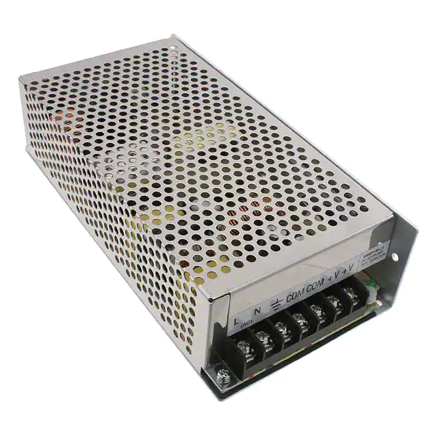

Switch Mode Power Supplies Single Output AC/DC Power Supply with PFC AWSP150-12 Description: The AWSP150-12 is a single output power supply. This power supply is designed for a wide variety applications where high reliability is desired, including applications for the industrial and telecommunications markets. Excellent performance specifications are provided, together with compliance to European EMC (EN55022, Class B and EN61000-3-2), and Low Voltage directive. Specifications (@25C) Input Characteristics: Input Voltage: Input Frequency Range: Max Input Current: Max Inrush Current: Power Factor: Leakage Current: 88-264Vac 47-63Hz 2.7A @ Vin (rated) 20A@110Vac, 40A@220Vac at cold start >0.92

1. 物料型号: - 型号:AWSP150-12
2. 器件简介: - AWSP150-12是一款单输出电源供应器,设计用于需要高可靠性的广泛应用,包括工业和电信市场。该电源供应器提供出色的性能规格,并符合欧洲EMC(EN55022, Class B和EN61000-3-2)和低压指令。
3. 引脚分配: - 1.2: AC 输入 - 3 FG: 接地 - 4.5: DC 输出 -V - 6.7: DC 输出 +V
4. 参数特性: - 输入电压:88-264Vac - 输入频率范围:47-63Hz - 最大输入电流:2.7A @ Vin(额定) - 最大浪涌电流:20A@110Vac, 40A@220Vac 冷启动 - 功率因数:>0.92 - 漏电流:<3.5mA/240Vac - 输出电压:12Vdc - 输出电流:12.5A - 输出功率:150W - 效率:未提供具体数值,但通常开关电源效率较高 - 温度漂移:未提供具体数值 - 开机时间、保持时间、上升时间:未提供具体数值 - 过电流保护和过电压保护:具体数值未提供
5. 功能详解: - 该电源供应器具有高功率因数(>0.92),低漏电流(<3.5mA/240Vac),并且符合EMC标准,适用于需要高可靠性和电磁兼容性的应用。
6. 应用信息: - 适用于工业和电信市场,以及其他需要高可靠性的应用。
7. 封装信息: - 外形尺寸:199x98x42 mm - 重量:560g(净重),610g(毛重) - 安装方式:自然对流冷却 - 隔离电阻:500VDC/100Mohms - 输入-输出、输入-FG、输出-FG之间的隔离电压:4.3KVdc/2.5KVac/0.5KVac
