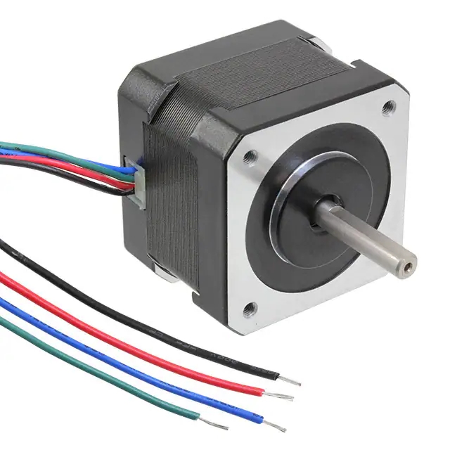

1. 物料型号: - QSH4218-35-10-027:42mm 1A, 0.27Nm - QSH4218-41-10-035:42mm 1A, 0.35Nm - QSH4218-51-10-049:42mm 1A, 0.49Nm - QSH4218-47-28-040:42mm 2.8A, 0.40Nm
2. 器件简介: - 这些两相混合步进电机针对微步操作进行了优化,并与TRINAMIC电机控制器和驱动器系列良好配合。它们全部用于42mm PANdrive™系列。
3. 引脚分配: - 黑色(Black):A相电机线圈1号引脚(Motor coil A pin 1) - 绿色(Green):A相电机线圈2号引脚(Motor coil A pin 2) - 红色(Red):B相电机线圈1号引脚(Motor coil B pin 1) - 蓝色(Blue):B相电机线圈2号引脚(Motor coil B pin 2)
4. 参数特性: - 额定电压:5.3V至1.4V不等 - 额定相电流:1.0A或2.8A - 相电阻在20°C时:5.3欧姆至0.5欧姆(±10%) - 相电感(典型值):6.6毫亨利至0.6毫亨利(±20%) - 保持扭矩(典型值):27至49牛顿厘米 - 步角度:1.8度
5. 功能详解: - 电机的详细操作参数设置,包括电机电流设置、电机驱动器供电电压、反电动势(BEMF)和换向方案选择。
6. 应用信息: - 选择最适合应用的电机,确定应用所需的最大扭矩,以及如何根据工作条件选择最优的电流设置。
7. 封装信息: - 提供了电机的尺寸信息,包括法兰尺寸、电机长度、轴直径和轴长度等。
