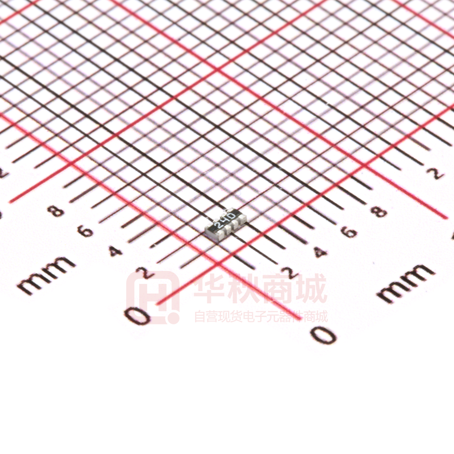

    排阻/电阻网络 0402x4 24Ω ±5% 62.5mW ±200ppm/℃
4D02WGJ0240TCE 数据手册

1. 物料型号:文档列出了多种型号的芯片电阻阵列,例如2D02、4D02、2D03、4D03、4DP3、16P8、2C02、4C02、4C03、2F01和4F01。
2. 器件简介:文档提到了这些电阻阵列是UNIOHM生产的,符合特定的规格说明。
3. 引脚分配:文档中提供了不同型号电阻阵列的引脚分配图和等效电路图。
4. 参数特性:包括额定功率、最大工作电压、最大过载电压、电阻范围、温度系数等。
5. 功能详解:文档详细描述了电阻阵列的结构,包括高纯度氧化铝基板、保护层、电阻层、端子材料等。
6. 应用信息:文档提供了电阻阵列的应用信息,但没有具体说明应用场景。
7. 封装信息:文档列出了不同型号的尺寸和封装信息,包括长度、宽度、厚度、标记、功率等级等。
8. 存储/运输注意事项:建议的存储条件为温度15℃~35℃,湿度25%~75%,并指出产品性能和焊接连接可能在不适宜的存储条件下会恶化。
