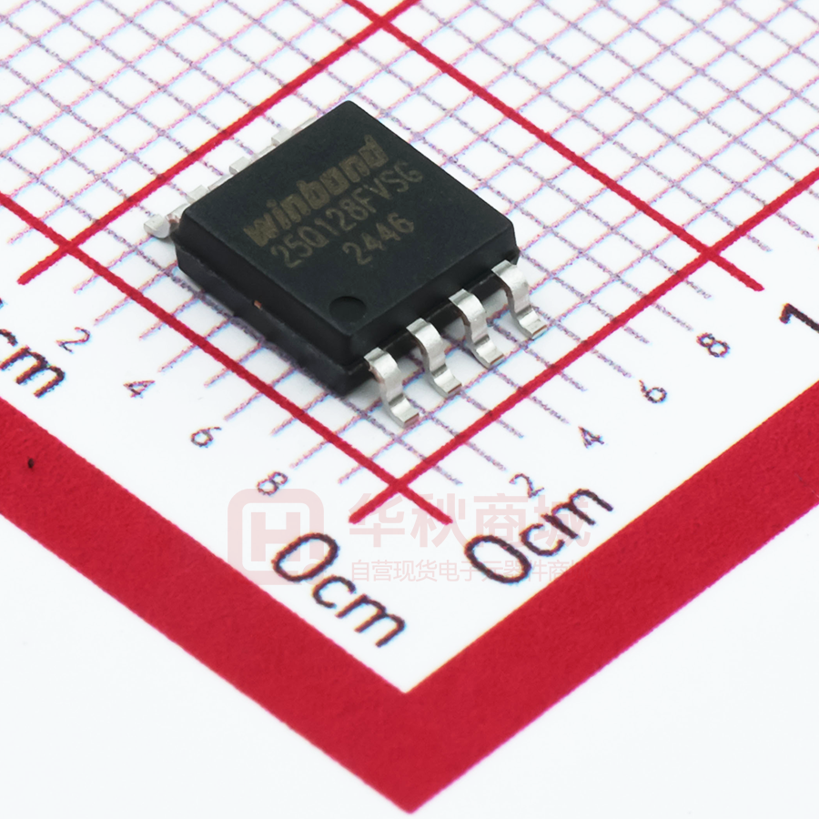

物料型号:W25Q128FV
器件简介: W25Q128FV是Winbond公司生产的128M-bit Serial Flash存储器,适用于空间、引脚和功耗有限的系统。该系列提供超越普通串行闪存的灵活性和性能,非常适合于RAM中代码阴影、直接从Dual/Quad SPI执行代码以及存储声音、文本和数据。设备在2.7V至3.6V的单电源供电下工作,活动时电流消耗低至4mA,掉电模式下仅为1µA。所有设备都提供节省空间的封装。
引脚分配: - SOIC / VSOP 208-mil、WSON 6x5-mm / 8x6-mm、SOIC 300-mil、TFBGA 8x6-mm (5x5或6x4球阵列)、PDIP 300-mil等封装类型的引脚分配和描述。
参数特性: - 支持标准SPI、Dual/Quad I/O SPI以及2个时钟指令周期的Quad Peripheral Interface (QPI)。 - SPI时钟频率高达104MHz,Dual I/O和Quad I/O的等效时钟频率分别为208MHz和416MHz。 - 连续读取模式下,仅需8个时钟即可寻址内存,实现真正的XIP操作。 - 提供软件和硬件写保护功能,包括电源锁定和OTP保护。
功能详解: - 支持页编程、扇区擦除、块擦除和芯片擦除等操作。 - 具有硬件重置和软件重置功能。 - 提供了多种指令集,包括标准SPI、Dual SPI、Quad SPI和QPI指令。
应用信息: - 适用于需要数据和参数存储的应用,如系统代码存储、用户数据存储等。
封装信息: - 提供多种封装选项,包括8-pin SOIC / VSOP 208-mil、8-pin PDIP 300-mil、8-pad WSON 6x5-mm / 8x6-mm、16-pin SOIC 300-mil和24-ball TFBGA 8x6-mm等。
